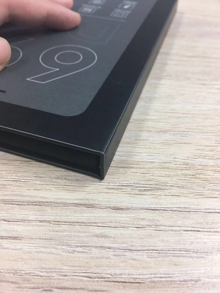

发表于 2019-3-15 08:56:43 | 显示全部楼层 |阅读模式
我在雅图暂时还没找到这样的材质
这种材质是双铜加灰板的

 楼主| 发表于 2019-3-15 09:21:59 | 显示全部楼层
线型改成v-cut

发表于 2019-3-23 14:43:05 | 显示全部楼层
灰板选什么

 楼主| 发表于 2019-3-25 08:38:18 | 显示全部楼层
材质就是普通的paper
