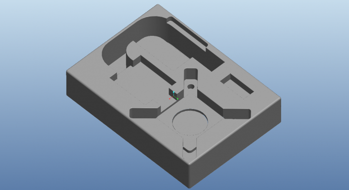

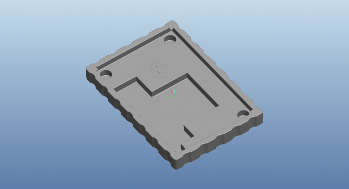

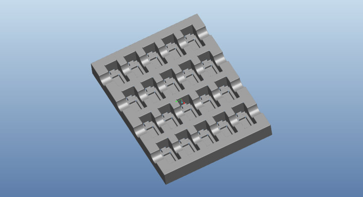

以下是proe软件画的吸塑泡壳的结构图,因stp格式无法上传上来,已转PDF 3D

发表于 2019-2-27 17:55:00 | 显示全部楼层
好象没有拔模斜度啊。。。。。

发表于 2019-3-1 11:35:14 | 显示全部楼层
请问一般的拔模角度是多少啊?有木有一个范围啥的

发表于 2019-3-1 16:05:04 | 显示全部楼层
5°一般,看产品尺寸

发表于 2019-3-2 17:01:16 | 显示全部楼层
jackie 发表于 2019-3-1 16:05
5°一般,看产品尺寸
现在一般2~3度是可以做到的吧

发表于 2019-3-27 09:31:02 | 显示全部楼层
看高度,1-3°都可以
