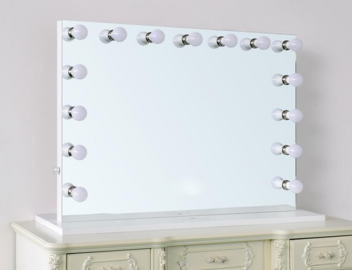

我现在有一款1120*840*60mm,重25KG,试摔高度80CM,一角三菱六面试摔,多次试摔都烂了,不知道怎么做,希望大家能给个好点子。

之前失败的方案参考有吗

有的,泡沫+蜂窝纸+纸卡1+纸卡2+外箱,上下泡沫35mm厚,左右是40mm厚,蜂窝纸用的是15mm14孔

还有种就是   纸卡+MDF板3.8mm厚+纸护角+外箱的,泡沫厚度跟刚才拿一样

从包装破损和产品破损分析入手。然后,要考虑一下,测试要求是否恰当。

泡沫加厚应该能过。。。。。。。。。

主要还是要考虑包装体积不能过大,之前也有加厚但是效果还是烂。

测试的都是按照当地的快递试摔标准来做,那个快递标准比较高。是联邦快递,产品本身也是比较脆弱的现在就想通过包装加强产品。

换或者加海绵?太易碎的产品不要用硬的缓冲衬垫

灯泡是拆掉包装的
