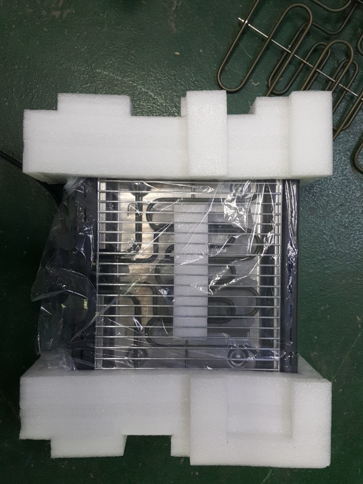

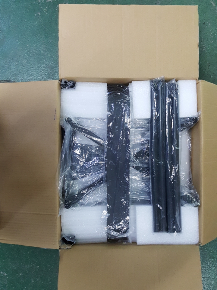

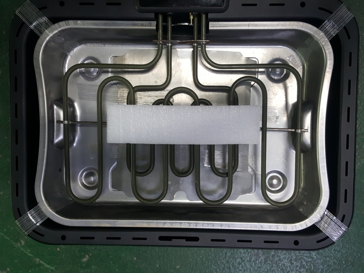

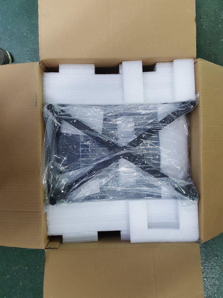

各位大神:如下是一款烧烤架的包装,请问是否还有改进的地方,谢谢! 2019.1 (1).jpg 2019.1 (5).jpg 2019.1 (6).jpg 2019.1 (7).jpg

很好了。。。但用珍珠棉成本高了点。。。。。。。
发表于 2019-1-30 20:14:29 | 显示全部楼层
EPE硬度不够,不如使用EPS

内部没有撑住?会不会容易变形

杭城路人 发表于 2019-1-30 20:14
EPE硬度不够,不如使用EPS
EPS成本更高了

不是epe更贵吗

保护四个角不就够了吗
