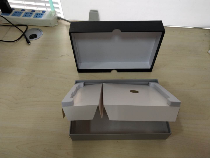

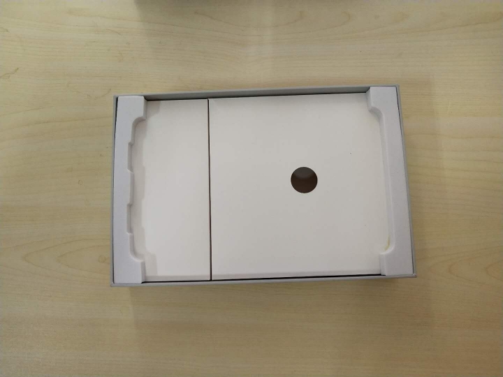

改良后的内卡设计, 可以保证里面的配件晃动不会很厉害
这个设计可以的~
我觉得底下那个配件还可以进一步固定,估计还会动!
实际的包装是那个卡位里面有数据线跟适配器, 基本上就不怎么晃动了.

发表于 2019-1-29 17:44:18 | 显示全部楼层
这个跌落测试可以过吗?感觉下面纸卡承受不了。
可以过跌落测试
