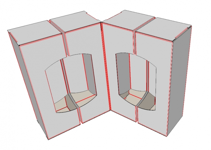

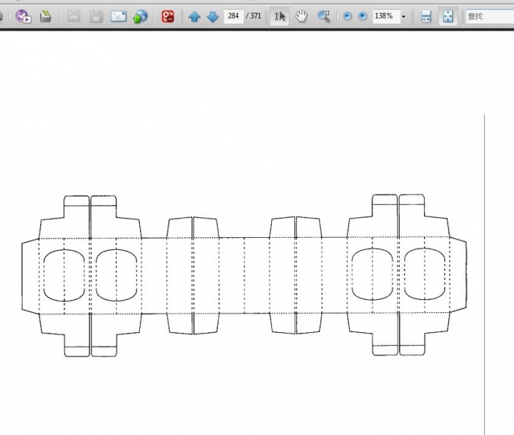

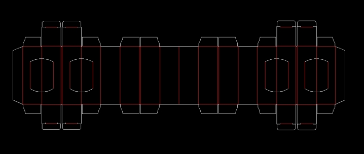

之前因公司开发需要而画的盒型,由四个小盒子组成一个大盒子,可以用来装一些小用品 搜狗截图19年01月15日1639_2.jpg 中部尺寸位置可以变更。用来放其他同的东西
望各位大神多多提出宝贵意见和建议。

1.这个盒子无法上机实现自动糊盒,只能手工糊
2.手工难度也是超级大,中间若上胶,糊口才3mm,如上于两侧,则盒子无法展开。
3.细节上,中间间隙圆角处,折线于切线没有交点
4.实物做出来应该会比较松垮。
5.多创新点新结构的盒子很好,然后割出实验来再不断改进,继续努力!
个人愚见,仅供参考!

这个结构我想说很久之前就有的…… 这个盒子很不实用。

感觉是有点浪费
