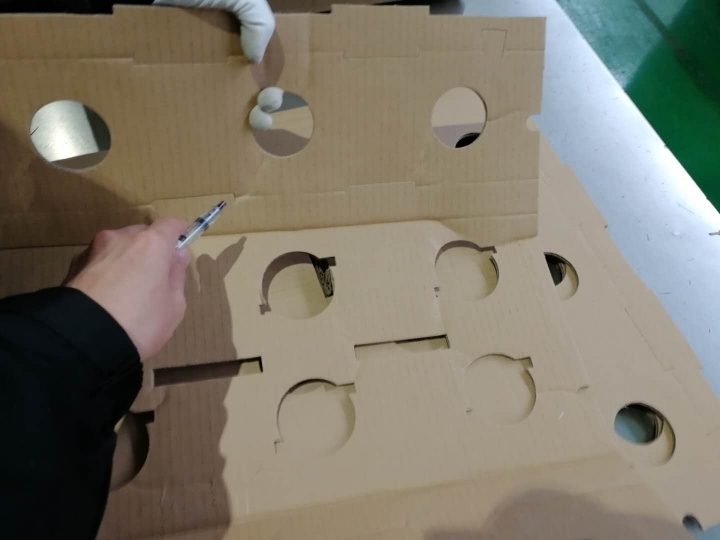

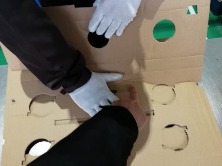

发表于 2019-1-14 13:51:39 | 显示全部楼层 |阅读模式
各路大神,该结构反复客诉不是因为压深了爆线就是压浅了不好折,点刀线、压线加宽都试过了。有啥好办法求指点。万分感谢。

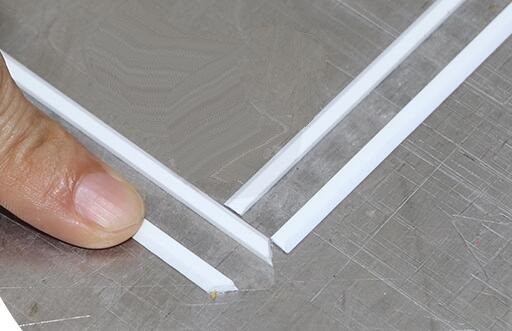

发表于 2019-1-15 13:22:14 | 显示全部楼层

唐宋明清 发表于 2019-1-15 13:22
模切的时候装个反压条
反压条?怎么用啊  老乡QQ可以详细点指导下不

发表于 2019-1-16 16:57:13 | 显示全部楼层
出刀版的时候可以要求刀模公司给带着的。他们会根据纸板的厚度及压线的宽度计算好压条间的距离。或者你可以采用双压线的方法。 或者换个瓦向。不过根据你们自己的实际情况来定夺
