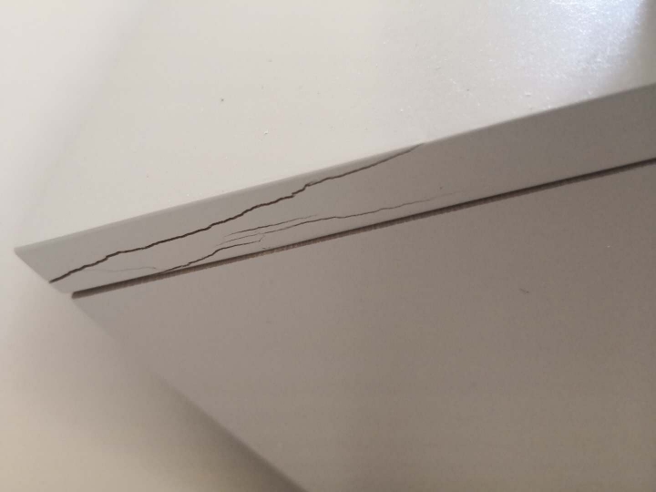

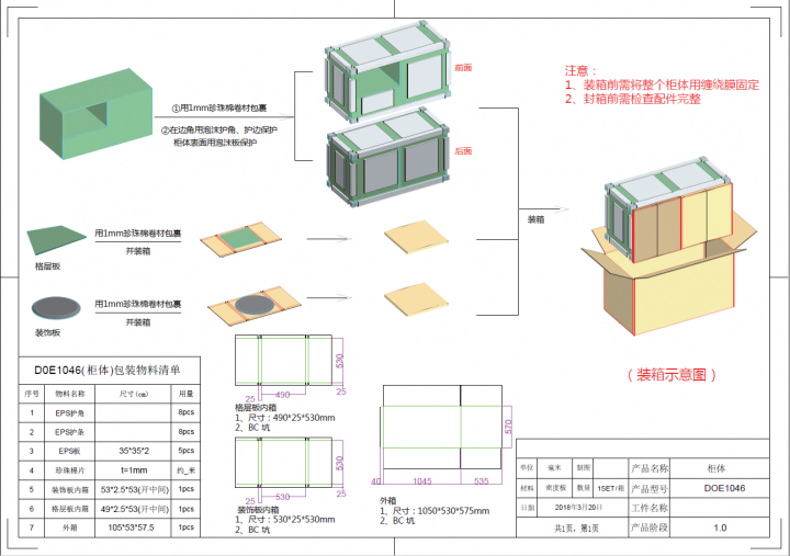

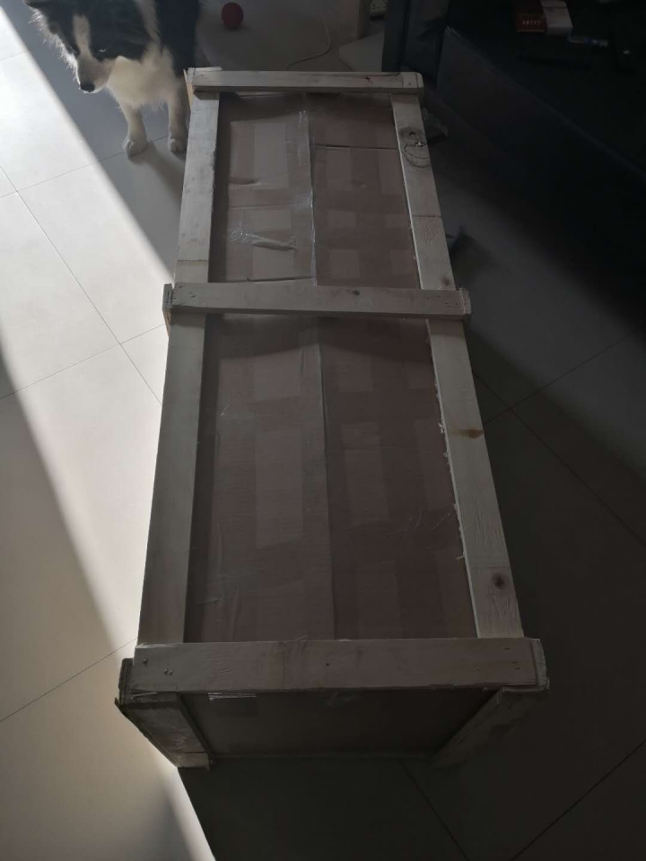

我司的实木柜子,内包装材料为EPS护角、护条、EPS板,厚度都是2cm的。装箱后打木架,外纸箱耐破约14kg,下面是其中一种包装图示。

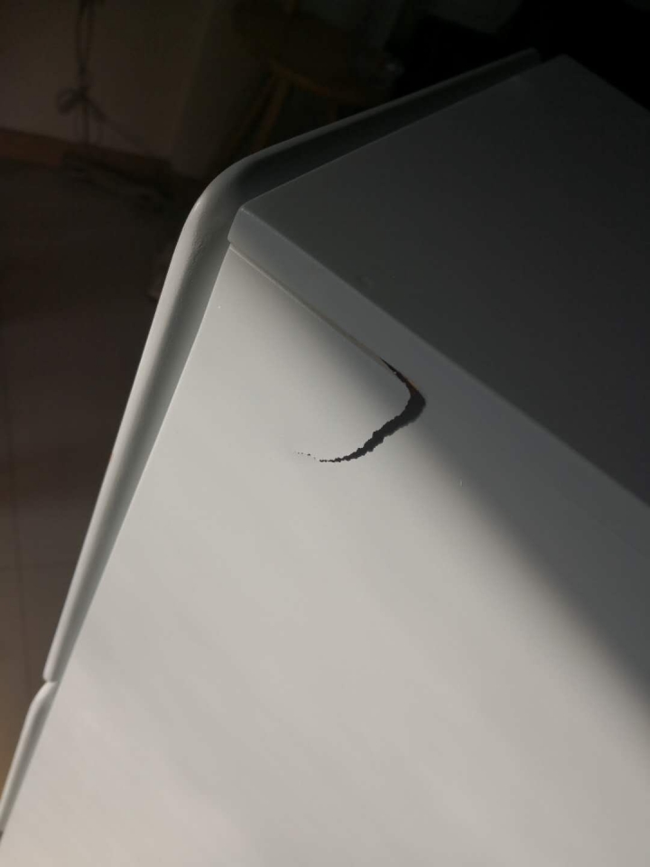

近期经常有国内客户投诉边角开裂的情况,但是木架是完整的,请教各位大神如何改善,谢谢。PS:国内的物流真TM恶心。

D0E1046(柜体)包装示意图.pdf

这个角部破裂我觉得不像包装出现的问题,要是角部受力冲击应该出现凹陷的样子!
要是再加强的话 我觉得可以在产品面板和底部加个12mm厚的架板(尺寸和外箱内径尺寸一样)

感觉的你的EPE太多太散了,会有相对位移~
建议换成整块的蜂窝纸板+纸护角~

最后一张图小狗的眼神亮了!

Packme 发表于 2019-1-8 15:51
最后一张图小狗的眼神亮了!
哈哈哈 我也正想说 眼神亮了
另:此柜子可否拆开包装,若可拆开包装,建议采用宜家那种包装方式(EPE+蜂窝板+平板外箱),预留好孔位,待客户收到货后自行按照图纸安装即可。方便,简单,还节约成本。
