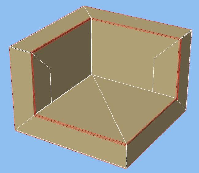

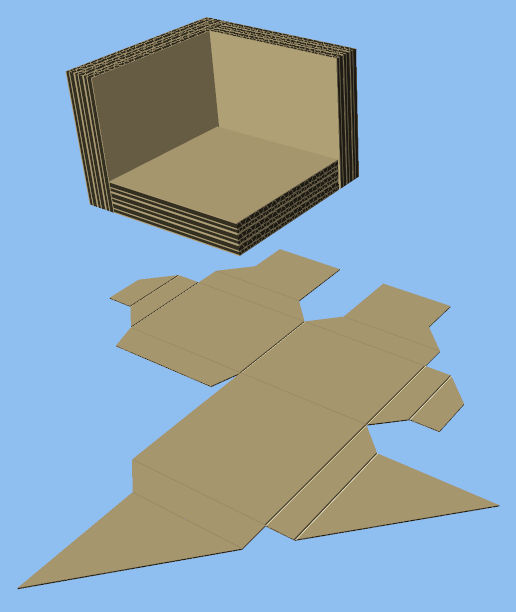

瓦楞纸 纸板做的缓冲护角

这个结构四个非常适合规则的物体!

看不太懂,这个结构有啥优势吗,一页成型的也有很多,能满足单边2-3层纸板

理想形态,人工 成本 效率 下不来!

国外与国内理念不一样,用热熔胶粘效率还好,国外注重环保和回收利用,国内注重能用和底成本。

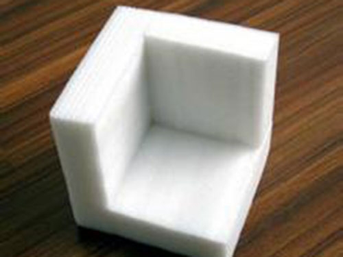

珍珠棉护角,供大家鉴赏

建议:改成卡扣式,不粘胶,可拆分,易组装形式会更好一点,级供参考.

看起来只是个形状,做出来中空的没什么支撑,不够实用吧,如果是两层厚的,不中空也许可以

我觉得既然是护脚在箱里面就不需要包外面的坑纸了浪费。这个可以直接用蜂窝纸板做,我们公司都是用蜂窝纸!
