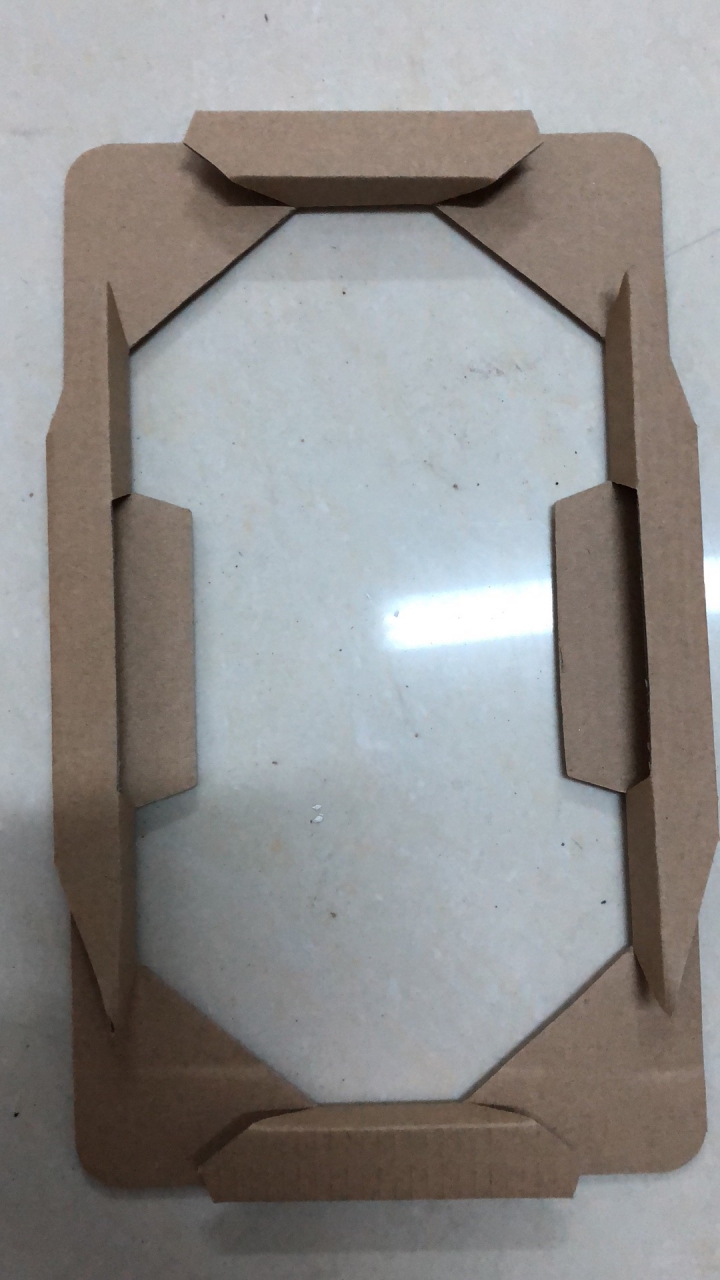

发表于 2019-4-24 20:22:02 | 显示全部楼层
C:\Users\Administrator\Desktop\新建文件夹
这款附件为250ml利乐砖礼盒设计的 ,一个礼盒装配两个附件上下各一个  中间250ml牛奶10个  精妙之处 :附件纸板利用率100%,需要专用的方格机打热熔胶固定,结构稳定    放在礼盒里上下各一个 ,很好地固定了牛奶  也增加了礼盒长和宽   符合购买者购买礼盒喜欢买大个的   这样一个心里   最主要的  便宜!!!上下两个成本价一个1毛钱    ,另外我想问一下啊 这是什么杂志 我也想看一看 增加一下我的知识
签到天数: 26 天
30
222
发表于 2019-4-24 20:23:16 | 显示全部楼层
1039347519 发表于 2019-4-24 20:22
这款附件为250ml利乐砖礼盒设计的 ,一个礼盒装配两个附件上下各一个  中间250ml牛奶10个  精妙之处 :附 ...
这是照片  希望能帮到你
