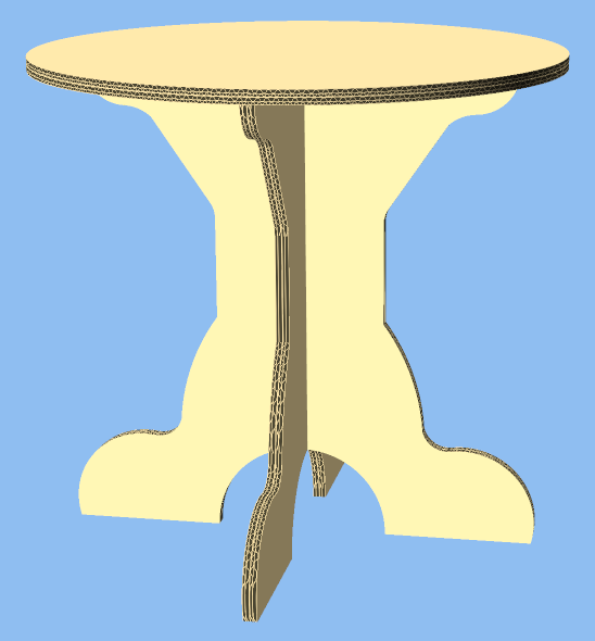

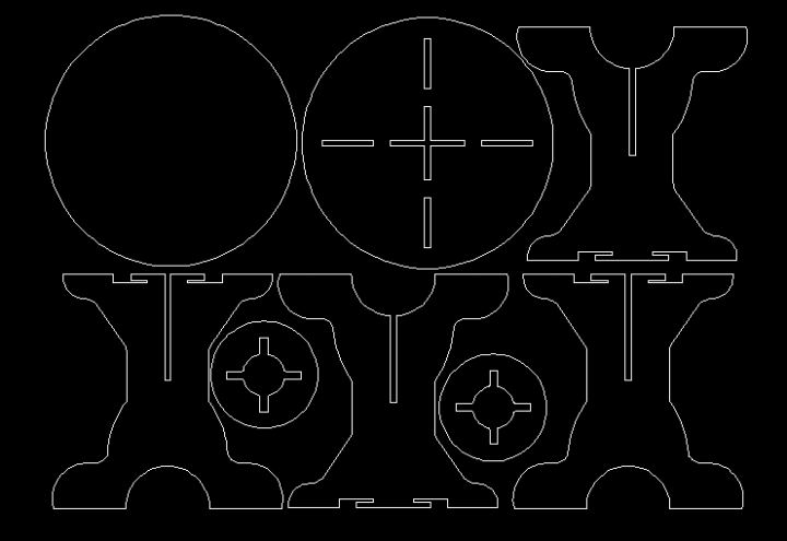

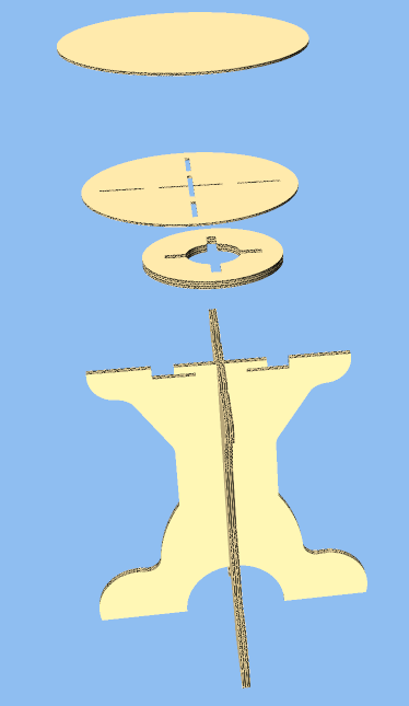

直接上图,看了再说
圆桌.dwg
31.79 KB, 下载次数: 30, 下载积分: 迷币 -2

发表于 2018-12-5 08:58:32 | 显示全部楼层
我咋看上去好像锁不住咧~!十字中间那层应该是个环形吧

发表于 2018-12-6 11:38:31 | 显示全部楼层
有想过使用瓦楞纸蜂窝纸板代替木材制作家具,但是在南方还是不行。一受潮就GET OVER 了

发表于 2018-12-7 10:34:33 | 显示全部楼层
如果是瓦楞纸的话不是很稳,我们之前打过一个!
发表于 2018-12-7 17:44:06 来自鈦金镶钻至尊版iphoneXS Max | 显示全部楼层
稍微厚点的瓦楞可以的,展会吸引眼球

 楼主| 发表于 2018-12-8 08:50:44 | 显示全部楼层
只是一个轻量的两层双瓦楞桌子,放30-40斤重量东西支撑强度完全是可以的,除非设计里面的细节没搞好。
