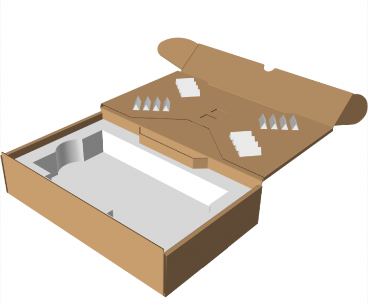

EPE(珍珠棉)与瓦楞纸盒的完美结合!附设计源文档!

 楼主| 发表于 2018-11-30 10:56:57 | 显示全部楼层
上面图忘放了,补图!

发表于 2018-12-4 15:38:12 | 显示全部楼层
盖子上为什么做成那种齿形,现实生产时,会不会不太好生产。

发表于 2018-12-6 11:40:18 | 显示全部楼层
应该是限位的。不会不好生产,就是费人工与工时

发表于 2018-12-10 11:12:21 | 显示全部楼层
是的,主要是比较费人工

发表于 2019-1-10 16:42:01 | 显示全部楼层
用EPE做缓冲包装,盖子上的小块EPE做限位,但是盖子上的EPE粘的位子一定得精确吧?如果有误差,不能限位。个人觉得盖子上的三角形的不好生产,增加人工费,耗时间。

发表于 2019-3-27 09:38:05 | 显示全部楼层
那个是粘的EPE,黏胶面少,能否通过高低温测试?

发表于 2019-5-9 14:09:42 | 显示全部楼层
现在各大公司都在省成本,尽量简单些为宜
