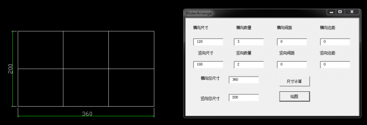

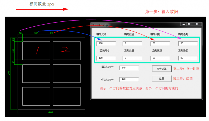

       有时我们需要设计珍珠棉,需要在其中开槽,如何快速排列,设置间隔尺寸,边沿缓冲尺寸,快速绘图?一个吸塑盘需要装很多产品,如果排列?
盒子如何排列?外箱排列?
      此插件就是解决以上问题。插件的使用方法,请参照我以前的帖子,顺便给以前的帖子做一下广告。
