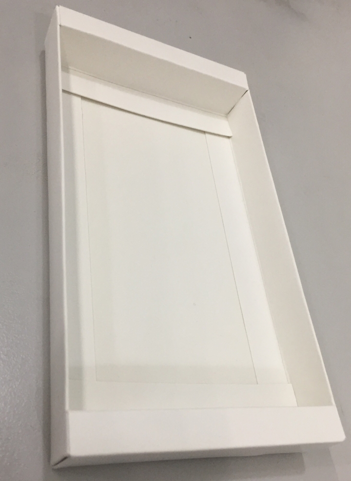

求如图片外观一致的结构图。大致描述一下,长边是无宽边对折的,短边有10mm宽边。
材质300G白卡,尺寸:150X80X17MM。尽量只靠折纸,也可以考虑平粘吧。保证结构稳固。

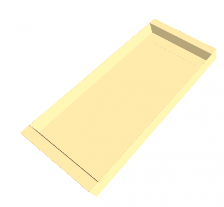

发表于 2018-11-16 21:38:25 | 显示全部楼层
zzsbsbcao 发表于 2018-12-4 10:49
最后短边翻折那一片貌似容易弹开吧,我一敲就弹开了。。。。。
不会弹开啊,是不是折的方式不对啊,如实在不放心,也可以加固(不用粘胶)
加固版本.pdf

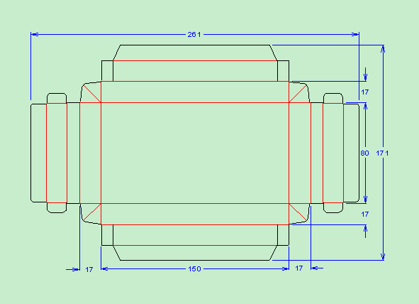

发表于 2018-11-28 16:41:37 | 显示全部楼层
折盒,不用粘胶的
长边对折,两头宽边盒.pdf
31.51 KB, 下载次数: 6
售价: 5 共享银  [记录]  [购买]

 楼主| 发表于 2018-11-29 18:39:06 | 显示全部楼层
xia8604 发表于 2018-11-28 16:41
折盒,不用粘胶的
你介过试吗,很松散吧

发表于 2018-11-30 12:38:52 | 显示全部楼层
zzsbsbcao 发表于 2018-11-29 18:39
你介过试吗,很松散吧
还好吧!请看图

 楼主| 发表于 2018-12-4 10:49:22 | 显示全部楼层
