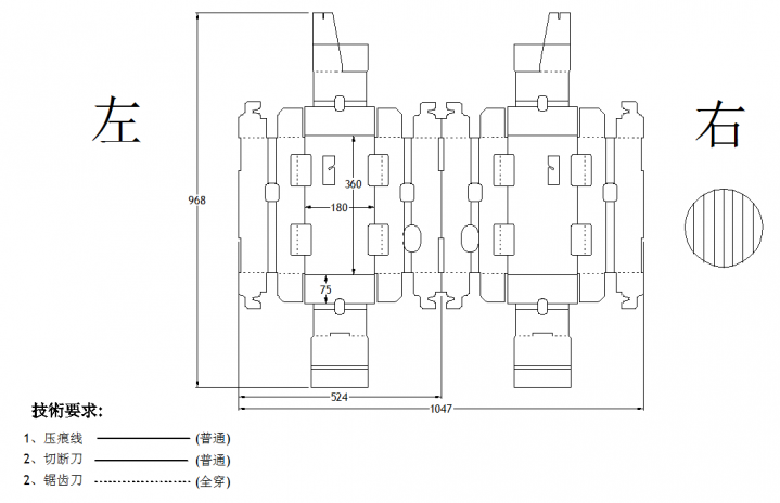

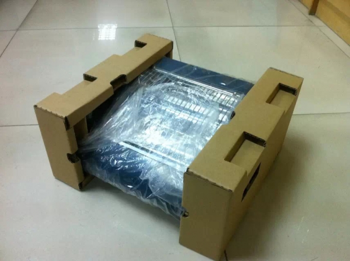

这是一款用B楞瓦楞纸折纸设计成型的,无需粘胶,只要手工折好就可以用了,分享给大家参考和讨论交流。

楼主这个结构做得不错。
开槽和下沉的作用是什么?是用来放一些配件还是基于其它考虑?

hector 发表于 2018-11-15 08:37
楼主这个结构做得不错。
开槽和下沉的作用是什么?是用来放一些配件还是基于其它考虑? ...
你好!谢谢你关注,开槽下沉是起到一个缓冲保护功能。

发表于 2018-11-15 11:08:33 来自鈦金镶钻至尊版iphoneXS Max | 显示全部楼层
我是不明白,不是挑战你。我的理解是:下沉开槽之后,跌落几次之后会不会更容易破裂,反而起不到缓冲作用?
       你所说的起到缓冲作用,是基于什么?能否说一下逻辑过程

发表于 2018-11-15 14:21:28 | 显示全部楼层
感谢版主的大作,版主大人能讲讲下沉槽的作用吗,是提供更好的抗振动性能吗
