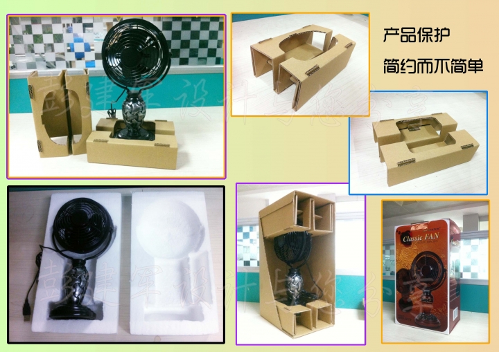

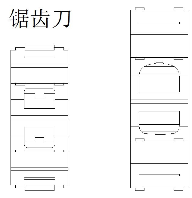

这是一款B楞瓦楞纸板,折纸成型结构,无需粘胶,只要用手工折纸好就可以用。
1544847.dwg
70.31 KB, 下载次数: 149, 下载积分: 迷币 -2
