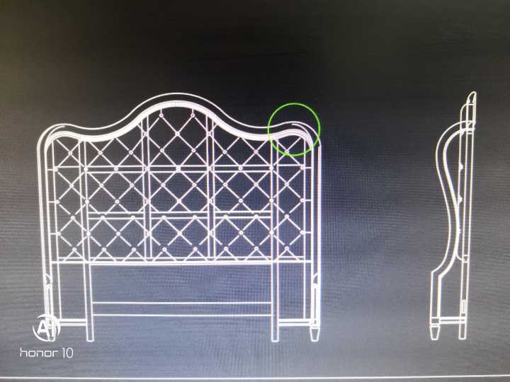

图中软包床头,跌落一直不过。纸箱内四圈架板都加了 还是坏。
坏的地方就是图中圈的地方,这个地方本身结构连接处,每次都裂开
  大神们,来点建设性建议  不胜感激

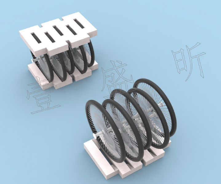

发表于 2018-11-10 08:36:19 | 显示全部楼层
wh0218 发表于 2018-11-10 10:09
我们之前是eps保护,但是总觉得是床头在里面与缓冲材料有缝隙,跌落的时候冲击导致出现裂缝的。 ...
用EPE可以跟着产品的弧线贴身保护。 86b04647d202c01d214e18d2ab9a3ac.png 类似以上保护方式

 楼主| 发表于 2018-11-10 08:38:21 来自鈦金镶钻至尊版iphoneXS Max | 显示全部楼层
附照片,手机发的,没整懂

发表于 2018-11-10 08:58:49 | 显示全部楼层
看床头是用什么材料,如果是实木的,产品本身具有一定强度,可以用硬度稍高的缓冲材料如蜂窝板。如果是合成板,就用材质偏软的材料如EPS/EPE。刚好产品所示位置是的弧线,考虑到生产可行性,建议用EPE(可跟型,给跌落部位充分保护),如果单纯是为了跌落可以过,知需在跌落角部位添加即可。

 楼主| 发表于 2018-11-10 10:09:17 | 显示全部楼层
tom8610 发表于 2018-11-10 08:58
看床头是用什么材料,如果是实木的,产品本身具有一定强度,可以用硬度稍高的缓冲材料如蜂窝板。如果是合成 ...

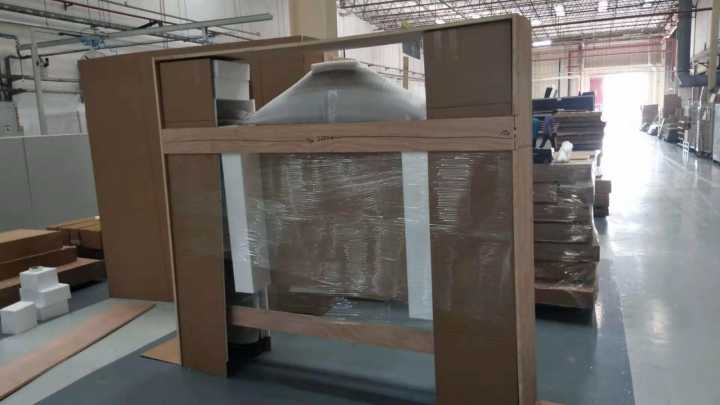

 楼主| 发表于 2018-11-10 10:15:34 来自鈦金镶钻至尊版iphoneXS Max | 显示全部楼层
实物照片

发表于 2018-11-10 10:50:03 | 显示全部楼层
胶合板的硬度的确是没有实木的好。但是做跌落实验的话局部裂开,应该在四周加26kg/m3以上的EPE作为缓冲,这是目前稍微吸收冲击最好的材料了。EPS做跌落直接烂了。用PU泡棉也可以,但价格应该会比较高。
产品本身的表面也可以想想办法,只是图片,不知道是刷油漆的还是贴的木皮。比如断裂的地方刷漆之后再刷一道胶之类的,也可以提高强度。
以上个人小建议,供参考,用的上最好了。

 楼主| 发表于 2018-11-10 13:59:47 | 显示全部楼层
SanC 发表于 2018-11-10 10:50
胶合板的硬度的确是没有实木的好。但是做跌落实验的话局部裂开,应该在四周加26kg/m3以上的EPE作为缓冲,这 ...
产品是实木的!

发表于 2019-1-19 17:51:36 | 显示全部楼层
tom8610 发表于 2018-11-12 13:54
用EPE可以跟着产品的弧线贴身保护。类似以上保护方式
这是什么软件做的?
签到天数: 358 天
151
916
2880
发表于 2019-1-21 09:54:30 | 显示全部楼层
陈清安 发表于 2019-1-19 17:51
这是什么软件做的?
RHINO+keyshot
