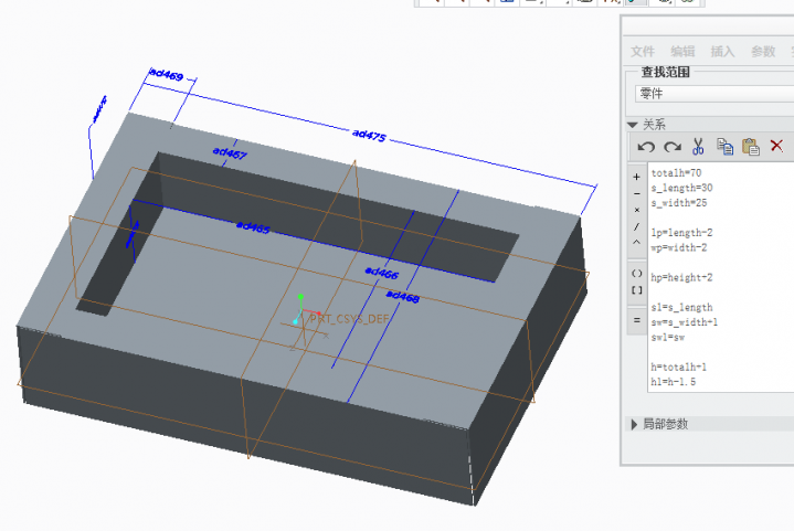

论坛中很多朋友分享了,很多很好的设计。但很少看到关于参数化的分享,参数化是先制作或开发好模板,以后使用时,直接调用模板,输入几个数字即可,不用重复画图,减少了很多重复的工作,每次几秒钟就画一个图,这种感觉很爽。

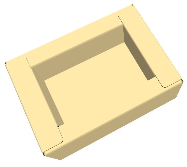

       今天分享一个简单的折卡的参数化实现,使用4种不同的软件实现,分别是artiosCAD,proE,AutoCad,Sketchup。其中
artiosCAD,proE属于制作参数化,要求的技能不高,掌握了方法之后,就很容易实现。
AutoCad,Sketchup需要会编程才能制作参数化,对包装工程师来说,要求不低。本次编程使用的语言是VB和RUBY,有兴趣的同学可以了解下,源代码完全公开,会编程的朋友可以参考,并在此基础上更改。为了赏银,我也是拼了。

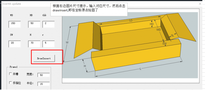

 楼主| 发表于 2018-10-23 09:38:42 | 显示全部楼层
CAD版本的参数对话框截图

发表于 2018-10-23 09:24:28 | 显示全部楼层
大神能给些参数输入的截图吗???
签到天数: 9 天
23
297
360
 楼主| 发表于 2018-10-23 09:43:33 | 显示全部楼层
@Weiking,我是用CAD2007版编写的,我的电脑室32位。一般在64位的系统上,在程序中添加PtrSafe即可。

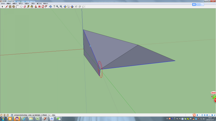

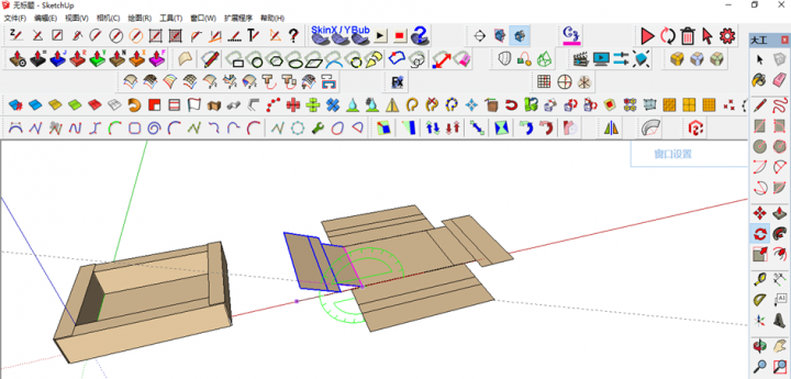

发表于 2018-10-24 14:02:23 | 显示全部楼层
大神,sketchup这个软件由立体图展开成刀模一样的展开图怎么操作?
签到天数: 9 天
23
297
360
 楼主| 发表于 2018-10-24 23:45:49 | 显示全部楼层
使用简单的旋转就可以了,截一个屏给你看。别叫大神了,我也是菜鸟。
