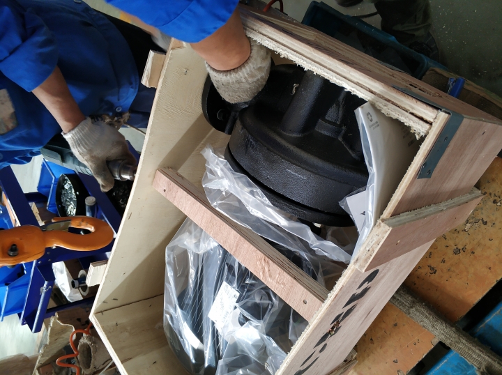

原包装方案是将水泵平放,上下用木条卡住,将法兰孔用螺杆固定在箱侧如图所示

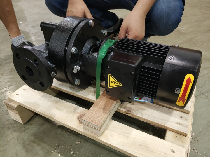

现进行包装优化,将产品平放,用打包带固定于底座,外面罩钢边箱
只是用打包带固定不牢固,请教各位有没有更好的方法固定产品呢?

发表于 2018-9-26 13:03:41 | 显示全部楼层
原方案很简洁

 楼主| 发表于 2018-11-29 15:19:59 | 显示全部楼层
他家产品大部分产品重心比较高,不能立放,卧放没有底座固定,目前还没能提出更好的结构优化方案,只是原胶合板箱改成钢边箱,成本稍微降了点

发表于 2020-8-25 08:52:39 | 显示全部楼层
这样的打包带,起到的只是对下面施加的压力,其实可以增加四块木方,抵住一下。单单靠螺栓固定在侧板上,有外力冲击还是会存在风险,另一个木箱的设计上会对四周和上方有一端3-5厘米的安全距离。如果有外力施加在法兰固定面上的侧板上,对产品就有一定的冲击。如果延续这个方案的话法兰面与侧板间增加一定的缓冲吧。
