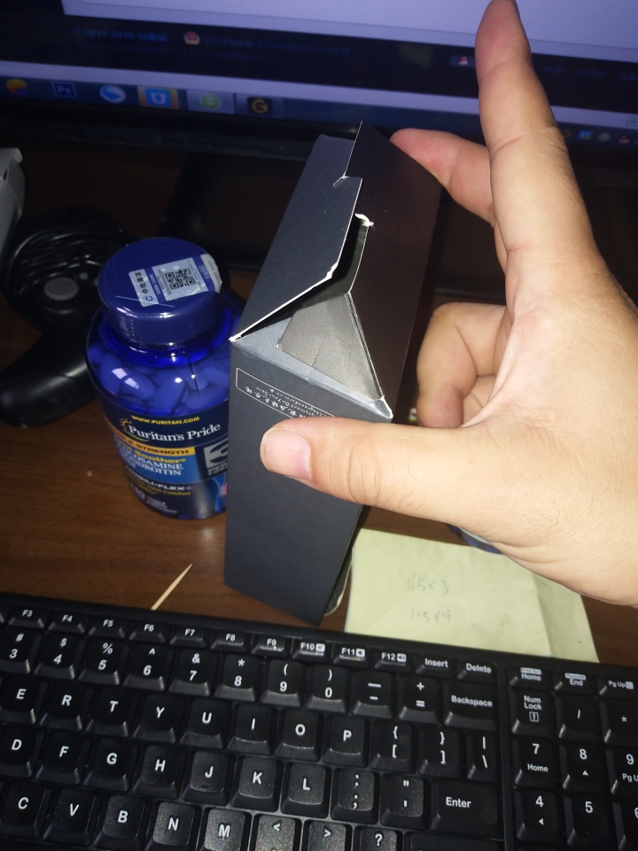

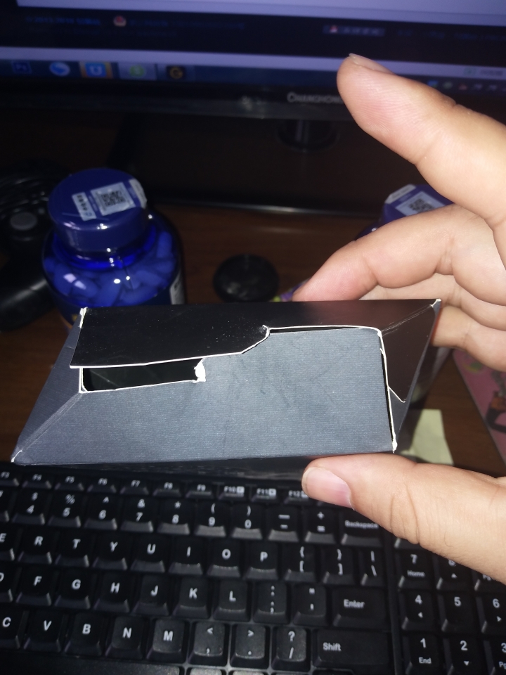

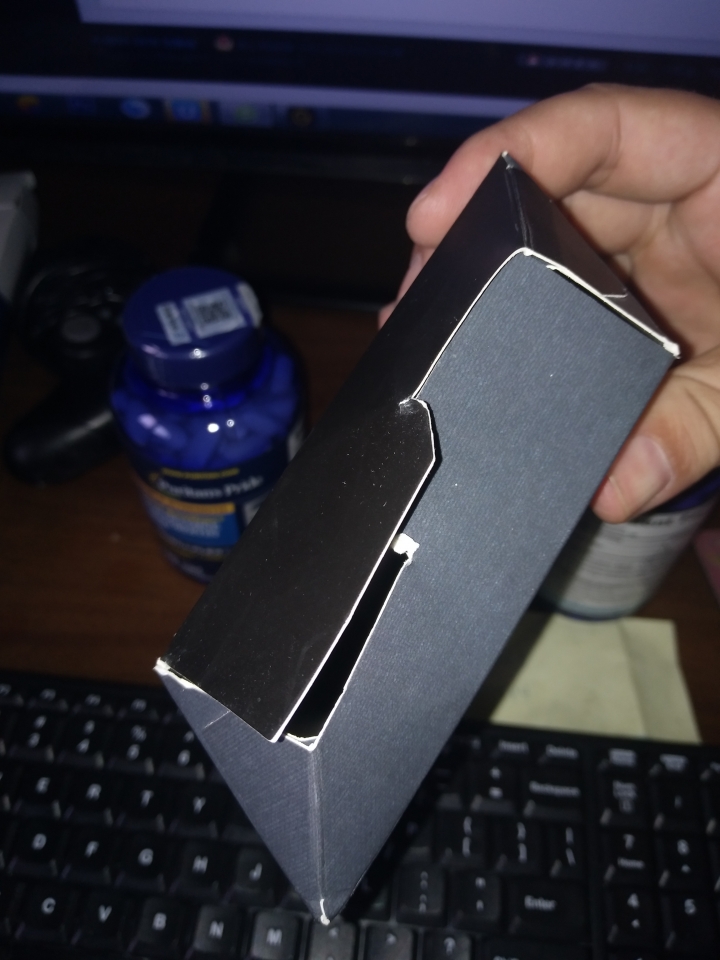

求助~!~!小弟一直做上下插口的盒子,这次有个活是上插口,下锁底的面膜盒子,不知如何工艺了,望大神指点一二,是有专业糊这种底的机器吗?

看起来是自锁底,一般做盒子都可以上机自动糊盒啊~

手工糊和方法:
1把底部四个面都折到纸盒里面去
2然后粘贴翼反折
3 胶水点在粘贴翼上,直接压瘪即可
4 直接这种状态出货,客户用的时候直接拉开即可

装两√ 加两点胶枪就行
