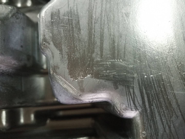

各位大佬们:现有黑色HDPE的一款产品,经过一段时间运输后,清水清洗之后表面出现白色物质,用手一擦,有点像灰。
想拜托各位专业人士:①这层白色物质是什么?②如何去除这层白色物质?

塑胶行业都原料加工时加入一些碳酸钙,就是这种白色灰质

原料本身就是白色的,黑色是加母粒调制的~
需要考虑;
1)原料是否搅拌均匀;
2)有可能是塑化剂或者其他添加剂析出
能给一张图吗?

就是照片中的白色物质,手轻轻一擦就有,跟灰差不多,水洗后出现的。

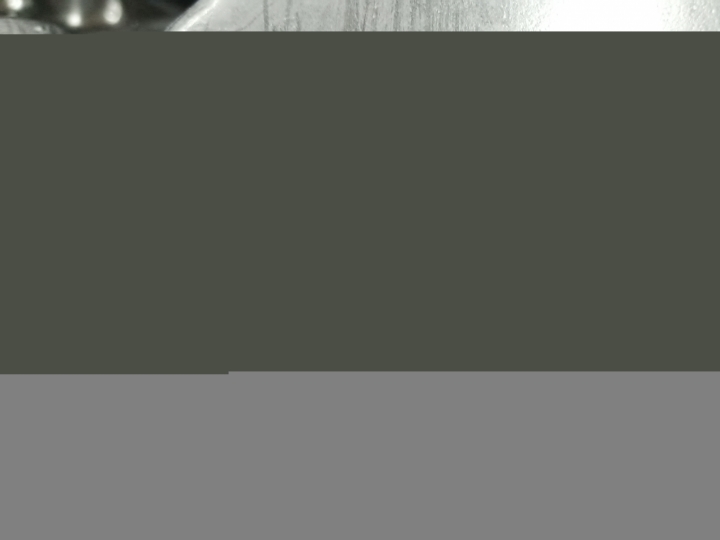

 楼主| 发表于 2018-9-12 12:07:38 | 显示全部楼层
刚才的照片不清楚,这张可以。

加的多了可能就会析出
