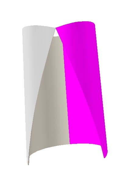

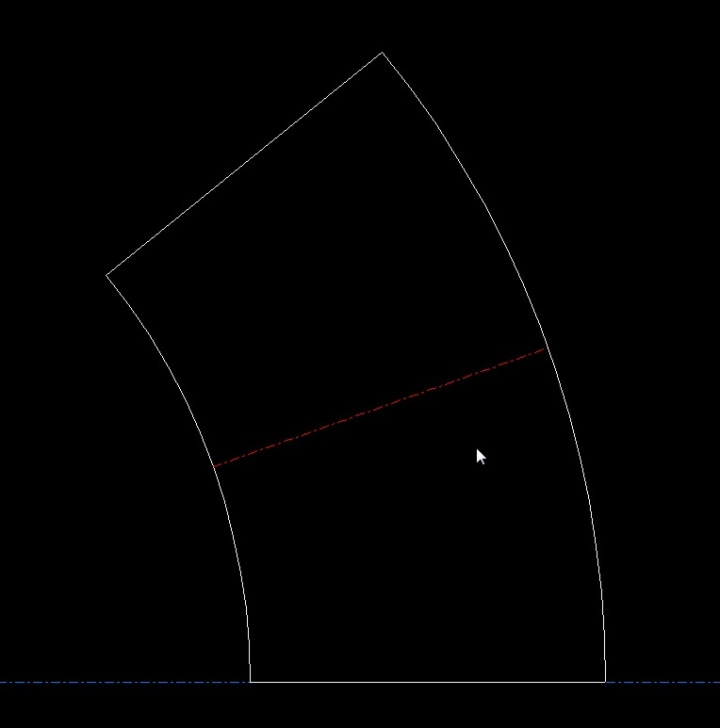

我把中间的线设置为弯曲,在3D中只有弯成这个样子。不知是不是方法不对了。。。求大神指教。

 楼主| 发表于 2018-8-31 15:49:53 | 显示全部楼层
samli 发表于 2018-8-31 14:22
先画个截面图,然后再旋转就好了
兄弟,这样是可以成形。但我想在动画里表现出纸板弯曲的效果。
点评
画3条,弯曲线  发表于 2018-9-3 10:47
签到天数: 243 天
127
1381
 楼主| 发表于 2018-9-5 21:29:11 | 显示全部楼层
三楼那个大神利害,三条曲线即可成形。。。
