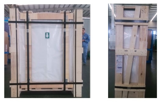

        大佬们:    公司有几件产品要空运,外箱要木框架。 没做过这种木框架包装。 有没有这方面的资料啊,或者指点一下,比如框架条的宽度有没有什么要求,连接方式之类的,感激不尽!

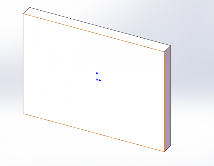

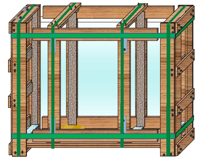

这是花格箱的方案,仅供参考,希望能帮到你。如果要做普通夹板箱,框架结构是一样的,外面铺上夹板就是封闭箱了。
节能抑噪玻璃包装木箱制作标准v2.pdf

GB/T 12464 普通木箱
签到天数: 1339 天
今日第2个签到
249
1433
11090
发表于 2018-8-29 19:18:29 | 显示全部楼层
GB/T 18925-2016_滑木箱

不要慌,产品多重,轻的话木箱能钉起来即可,找百度图片木箱照着画,框架木箱几十页,你看一遍不一定能懂,材料用胶合板和层积材会省事。

产品毛重76KG。 我用的12MM 胶合板现在已经做完了,但是觉得锁螺丝 强度我很是担心啊  12厚的没有拉力啊! 我看普通木箱都没啥连接铁件啊!

76kg很轻,看普通木箱结构就好了,需要横档竖挡作为连接 部分,或者你给个内尺寸给你们供应商也就可以了

我们自己搞,用做家具用的多层板!
