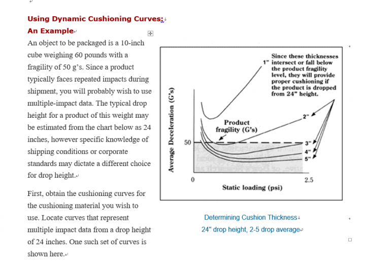

在网上查找到的缓冲设计指导教程,可以很容易的让不懂的人理解。
这个是其中的一个步骤,后续的内容,待我整理完毕后,再发给大家

发表于 2018-8-24 16:29:26 | 显示全部楼层
还是需要5点法去测试原材料或者用HP的那个能量法测试A、B值来得出曲线。
