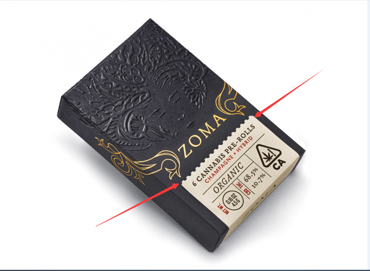

有谁做过这种包装盒上的齿状刀模,大概多大合适,有做过的出个刀模,我悬赏!

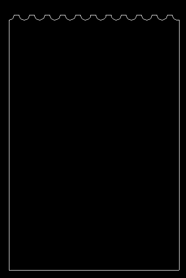

发表于 2018-8-22 09:25:15 | 显示全部楼层
你看下是这样的吗?

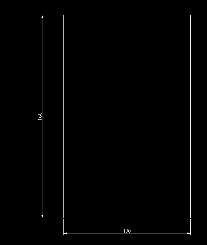

这个刀模很简单的,你这个礼盒的尺寸提供一下,得参照一下整体比例啊,一般直径要大于3mm,间距要大于3mm,否则制作刀模难度就会略显增加

 楼主| 发表于 2018-8-24 08:28:35 | 显示全部楼层
tianguokuihuayu 发表于 2018-8-23 17:53
你看下是这样的吗?
是的!厉害了!

 楼主| 发表于 2018-8-24 08:30:23 | 显示全部楼层
tianguokuihuayu 发表于 2018-8-23 17:37
这个刀模很简单的,你这个礼盒的尺寸提供一下,得参照一下整体比例啊,一般直径要大于3mm,间距要大于3mm, ...
按这个尺寸来!

 楼主| 发表于 2018-8-24 08:42:34 | 显示全部楼层
你看下是这样的吗?
切记刀模要能够用于实际生产!
