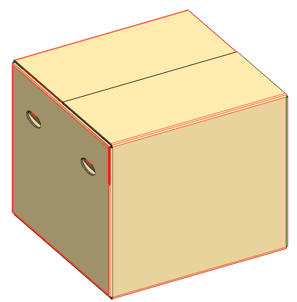

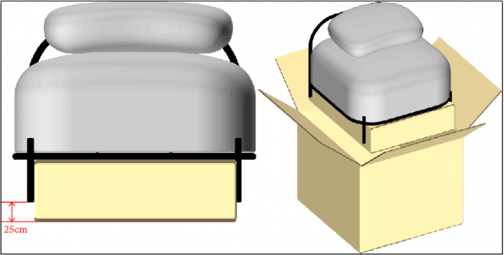

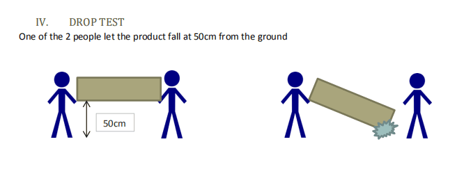

近期我们的一款沙发收到客户投诉,在搬运时若失手,纸箱边角着地,沙发腿(空心铁管)有摔变形的情况。请看下面的示意图
我这边的初步想法是:1、侧唛开半穿手挽孔。
                                2、沙发底部增加填充纸箱
成本太高,请大家帮忙看看,谢谢。

沙发可以换个姿势进去,比如立起来  就不会出现4个脚朝下,底下加一块AB坑或EPE什么的意思意思,侧边四个角接触到的地方贴一块EPE就好了

立起来,纸箱尺寸不合理,沙发有点分量,摔下去纸板没啥用的,腿必弯。
