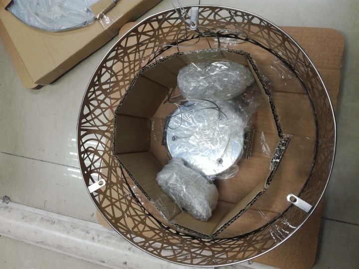

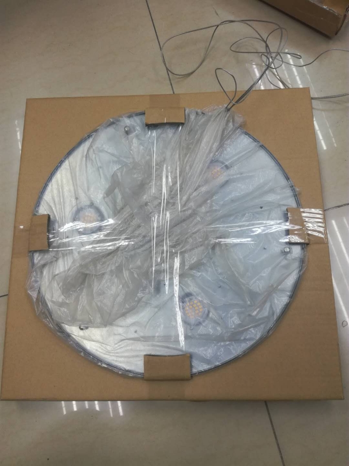

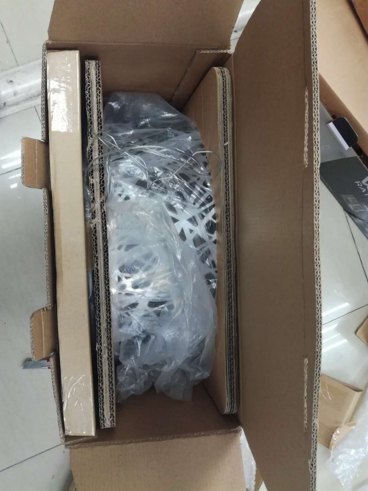

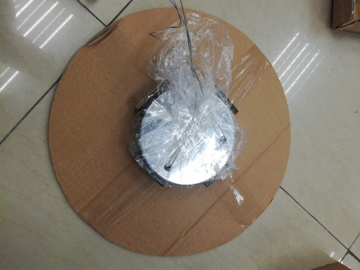

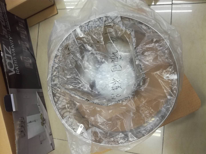

客人要求只能用瓦楞纸包装,要通过ISAT 1A测试。

发表于 2018-8-15 08:48:35 | 显示全部楼层
不错,结构很紧凑!

发表于 2018-8-15 09:17:23 | 显示全部楼层
很多用胶带粘,感觉比较粗糙

发表于 2018-8-20 17:06:55 | 显示全部楼层
两个气泡袋里面是包了东西还是起到固定作用?

 楼主| 发表于 2018-8-21 08:03:11 | 显示全部楼层
里面包了几百颗八角珠。。。。。

发表于 2018-8-21 17:39:12 | 显示全部楼层
胶纸好多

 楼主| 发表于 2018-8-23 17:31:14 | 显示全部楼层
艾美森 发表于 2018-8-23 12:05
有点大个,感觉不错。不过直接用气泡柱包装好点,中间加气泡填充袋。绿色环保,抗震抗压,美观高大上,关键 ...
据我所知,充气袋成本比瓦楞纸高。。。
