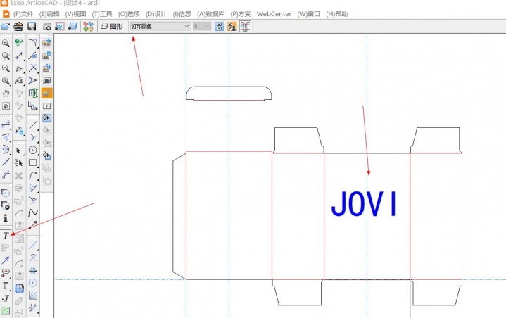

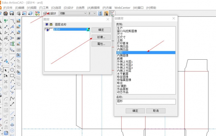

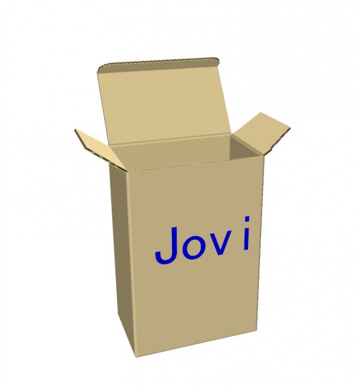

如标题,求给位大神帮帮忙,什么办法能在三维盒子上写字保留瓦楞原色呢

发表于 2018-8-13 15:18:02 | 显示全部楼层

发表于 2018-8-14 09:01:52 | 显示全部楼层
也可以做成图像贴图,看你擅长什么
发表于 2018-10-9 22:13:13 | 显示全部楼层
可以直接做成印刷图片,然后用小闪电贴到纸盒面上
