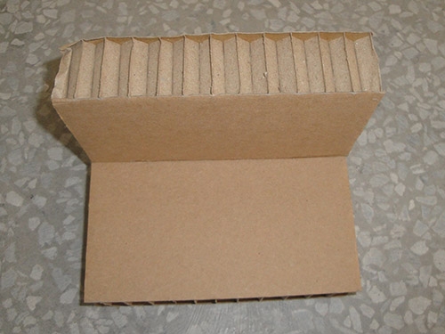

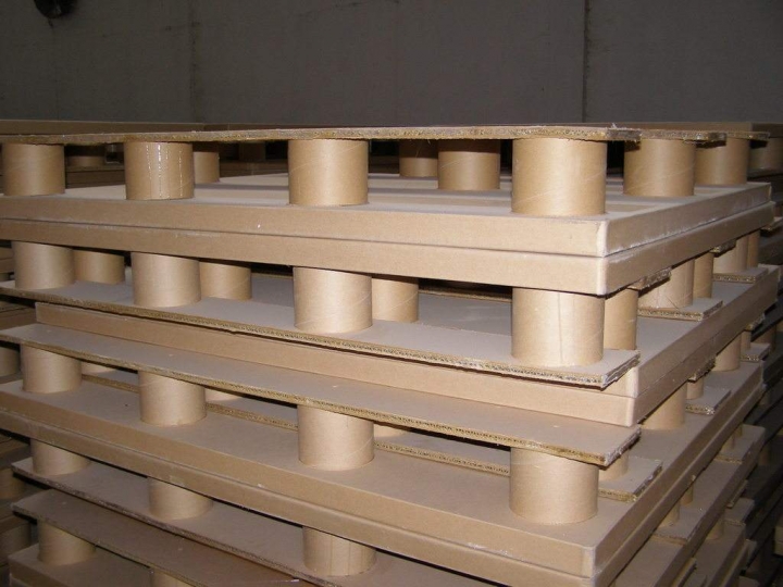

底座使用纸栈板+纸管方式的托盘(见附图纸托盘)
底部缓冲物和四周缓冲物可以使用蜂窝纸板护角(见附图蜂窝纸护角)
冰箱外部为纸箱,最后使用捆扎带捆扎封箱。
http://www.sinct.com/这家有纸包的一些资料,可以查看。
蜂窝纸标准见附件
