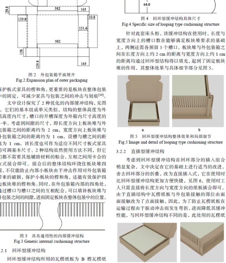

偶然看到的一篇论文,喜欢的下载吧~
家具床头柜运输包装设计
家具床头柜运输包装设计
家具床头柜运输包装设计
家具床头柜运输包装设计

这要放我们公司的供应商去做啊,直接四周放泡沫板,
提供一种思路和方法~

大宝 发表于 2018-8-6 21:10
提供一种思路和方法~
你这种是有技术含量,我说的那种就是无脑包装,想推动成纸包装好难

我就是在家具公司,真的就是eps 填充,简单,实用,客户要求就是产品完好无损就行。包装怎么设计随我们工厂。(PS:客户是美国人)
