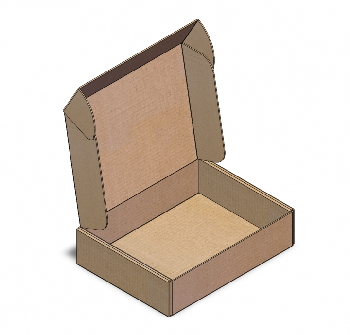

楼主挺你啊,用SW做包装其实熟练的真是的大杀器。做集合包装效果简直太方便了。比如托盘加纸箱,SW可以直接做变量,输入尺寸马上成型,再用装配做整体效果,效率提升刚刚的~~~我也是刚刚学,附上用SW做的变量飞机盒。
