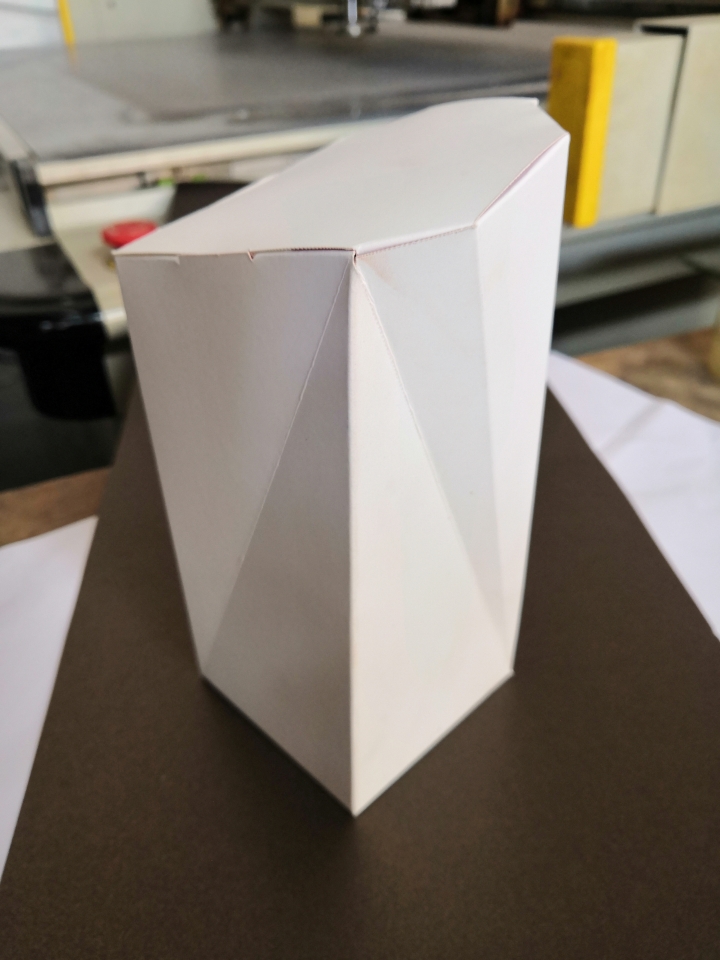

这款盒底自动扣是怎么样画的

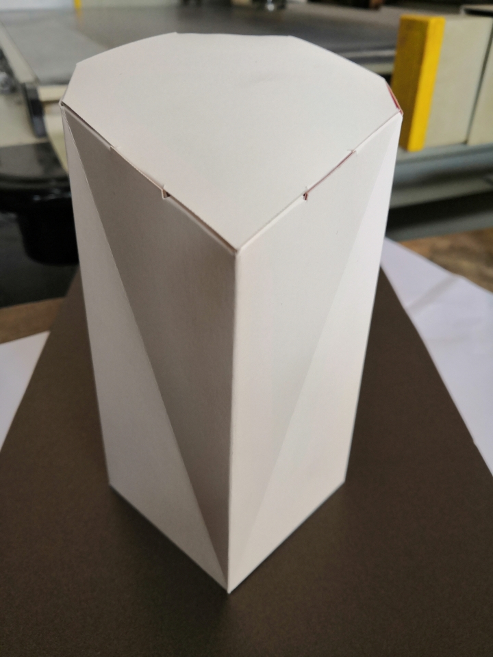

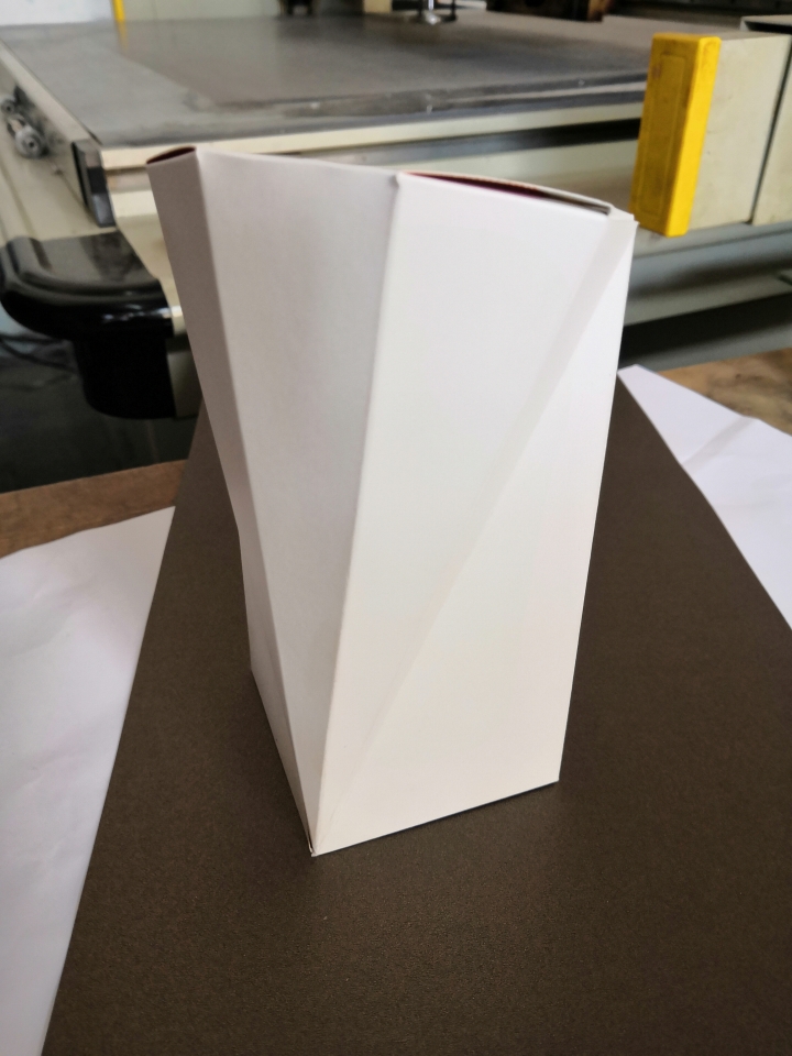

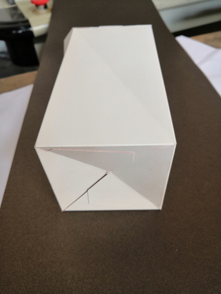

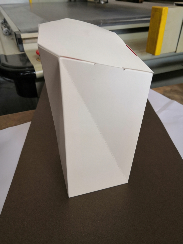

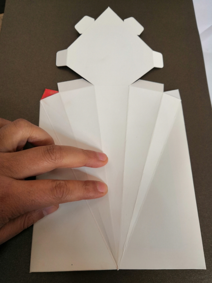

动画太麻烦 !直接上实物了,根据楼主提供的盒形照样画了一个,上部分还是不太复杂,重点在于调整长宽比例看起来美观,这样盒子就会发生变形,底部要做斜线修正,这应该就是楼主所说的坑。上盖部分我做了修改多加两个插舌,更利于六边成型固定。个人觉得比较接近楼主的图形。感谢楼主提供思路,也感谢坛主提供平台让大家学习
