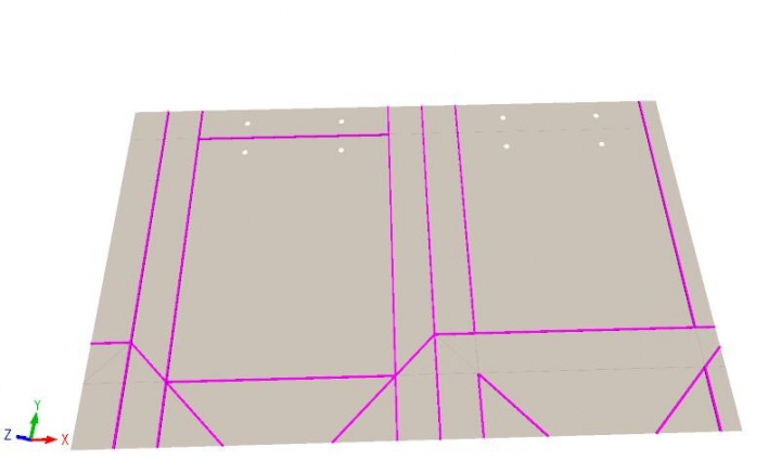

各位大神帮忙求解,不知道是什么原因了,看看图
3D折线有些没显示
3D折线有些没显示

发表于 2018-7-30 16:44:53 | 显示全部楼层
效果图不要纠结那么多,有时候刻意将折线设置成刀线,为了可以方便成型。
效果图是效果图,刀版是刀版,把它们分开看!

发表于 2018-7-30 11:09:11 | 显示全部楼层
线型可以自己改的~
发表于 2018-7-30 11:08:30 | 显示全部楼层
回帖奖励 +1 共享银
设计检查,看下有无双线和空隙~

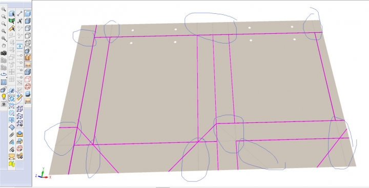

 楼主| 发表于 2018-7-30 13:49:51 | 显示全部楼层
线型、设计检查和设计师修都正常啊,还是不行啊
重新画了第二个的刀版。。。
重新画了第二个的刀版。。。
发表于 2018-7-30 13:56:03 | 显示全部楼层
文件保存成低版本传上来看看啊,这样看不出来的~

发表于 2018-7-30 18:57:45 | 显示全部楼层
肯定是线型的问题,可以把图纸传上来看看

发表于 2018-7-30 19:54:36 | 显示全部楼层
确实经常会出现这种bug,重新一条刀一条线画画试试。
发表于 2018-10-9 22:15:15 | 显示全部楼层
同上,可能是显示的问题,我之前也遇到过,成型后少一面,确认是压线不是刀线,然后重新关闭再打开就好了
