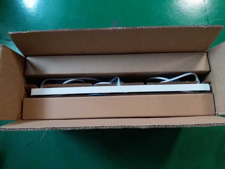

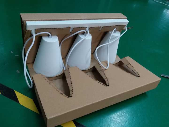

发表于 2018-7-27 08:55:35 | 显示全部楼层
结构紧凑,已经很完美了!
发表于 2018-7-27 09:59:35 | 显示全部楼层
samli 发表于 2018-7-27 09:58
可以交叉放的话不是更省空间?而且内部结构更紧凑,更不容易摔坏
建议很好的,赞!
发表于 2018-7-27 10:01:19 | 显示全部楼层
samli 发表于 2018-7-27 10:00
不过看到他上面那部分部件已经这么长了,好像也省了不了空间
交叉放结构估计会更稳定点!

 楼主| 发表于 2018-7-27 11:41:43 | 显示全部楼层
谢谢大家的建议,交叉放是比较好,不过结构就复杂些了,工人包装花的时间也多

发表于 2018-12-4 15:52:29 | 显示全部楼层
纸的容易撕裂,留的空间不够,内部结构容易坏掉。

发表于 2018-12-6 20:31:38 | 显示全部楼层
看不清楚全部结构, 上下两个纸卡, 应该也可以卡住
