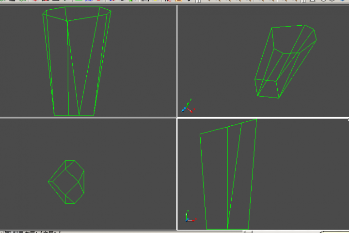

这句话得说到前些天了   看到微信群里有人发了一个上盖是钻石形的盒子。当时我感觉挺简单,就说了一句简单 然后有群友说简单你画呀。我说画就画   结果在画的时候就发现问题了三角的面还好说  四边形的面尺寸合出来就有一点问题。不过要是说割样品 只要按着图现改应该也可以改成。但是我想  如果可以计算出来  直接不用改就好了。然后我就开始一遍一遍的计算  从对角  到斜角  然后为了计算一个四边形的边需要最少计算4-6个三角才可以计算出长度。可是问题又来了  只是计算出长度还不行,有长度之后还得计算角度。这样就感觉太麻烦了。然后我确实计算出来了。只不过  麻烦  太麻烦了  计算一个角度和长度得花好长时间还容易算错。然后我就想了一下简单一些的办法   建模。这个我之前没有学过  都是现摸索的。我把图给大家看一下   微信图片_20180725183202.png
然后有了这个模  我感觉再做这个盒子就好多了。当然这个不建得适用于任何人。不过我觉得这个方法不错  尤其是面对斜着的边的四边形的时候.  我只是提供一个思路  就像上次的那个插格板一样。有了思路相信大家很快的就可以做出来。而我并不是给初学问盒子为什么是四边的人做的。看我的东西最好有一点基础

兄弟!不能放半成品哦,你现在只完成了一半,重点要解决可上糊盒机,自锁底哦,然后你就推翻现有的图纸,会重新来一遍,继续努力,共同学习!

图看的云里雾里~
