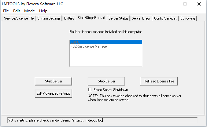

[ArtiosCAD] ArtiosCAD16.0.1_bld1515 服务无法启动,悬赏50元
44
139
发表于 2018-7-25 13:21:48 | 显示全部楼层 |阅读模式
有一步没法解决,请大神给我远程看下,给发50元红包,站内信联系,要能解决的,系统是win 10

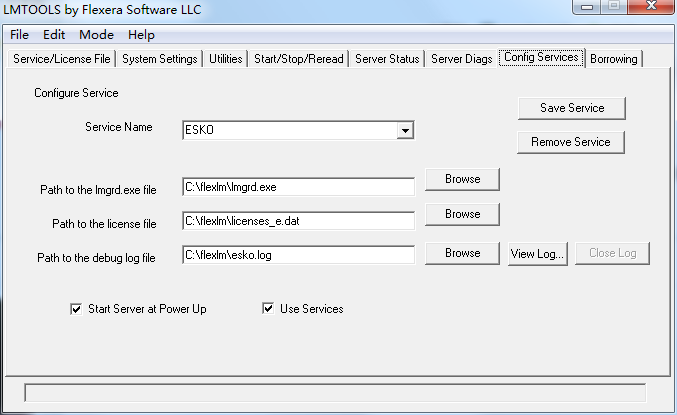

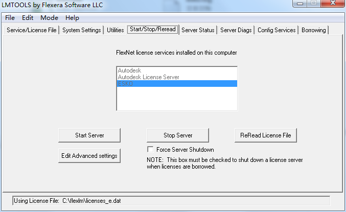

楼主先打开flexlm目录下面的esko.log看看日志里面的错误提示,看不懂这么专业的英语可以复制黏贴在线翻译。看看能不能找到错误所在。
      前一段时间给同事安装雅图16出现了同样的问题,其问题在于lmtools.exe所建立的用于16的ESKO服务与原本7.6版本建立的flexlm License Manager服务有冲突,直接卸载另一个服务后雅图16的ESKO服务就可以启动了,当然7.6的服务卸载后,7.6是无法使用的了。
       这只是一种可能,如果不能解决问题最简单的方法就是卸载重装,不过会比较麻烦。
下面放上我的lmtools.exe的两个界面图,仅供参考,(我用了Autocad2019所以又多出来了Autodesk的服务)
