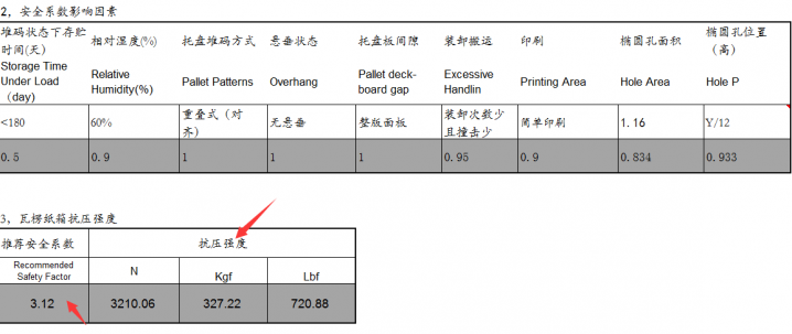

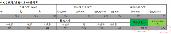

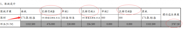

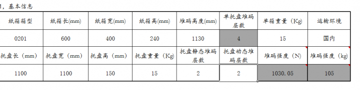

如何利用一个Excel表和凯里卡特公式计算抗压强度?并设计配材、价格、纸箱克重?
1,个人总结,由于个人资源有限,里面数据不准,主要和大家探讨学习方法和思路。介意数据准确性的,请勿喷。
2,表格都是抽闲暇时间做的,实在太忙,所以么有太多时间检查,所以很有可能错在错误。欢迎大家指正。谢谢。
3,表格使用非常简单,仅需要填入部分数据,其余内容都可以自动计算出来。有很多地方是下拉菜单选择的。
4,灰色部分为自动计算的,不要更改。
5,后面的工作表的数据库信息都可以根据你们公司的实际数据修改,并且修改后不影响第一个表格的自动计算。但是不要随意增加或者删除行或者列,否则会影响第一个表格的公式。
6,第一个表格已经锁定,密码在最后一个工作表中。
7,如果有朋友觉得有用,又想详细了解表格里面的计算公式或者原理的,请留意告知,如果有较多朋友感兴趣,再找机会详细讲解。毕竟搞懂其中的公式更重要。
欢迎大家发表意见指正错误,但望轻喷。
最后,在设计纸板配材的下拉菜单中,由于数据太多,下拉时太费时间,所以,我设计了一个自动筛选功能,即:如果你想输入“300gAAA东莞玖龙纸”,你可以先输入输入数字300,然后在点击下拉菜单,这时下拉出来的内容就只有包含数字300的内容,可以最大化的节约你的选择时间。(这个功能很实用哦,学会了运用在工作中,会显得您特牛哦)。
