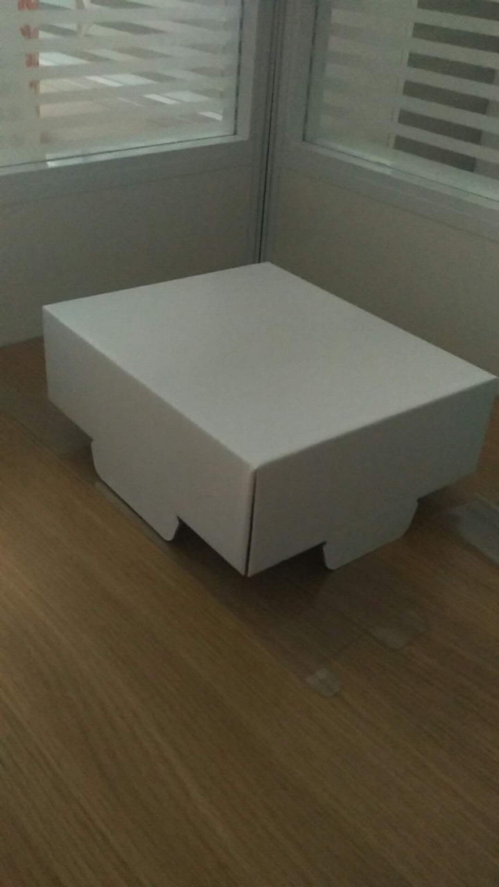

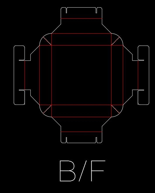

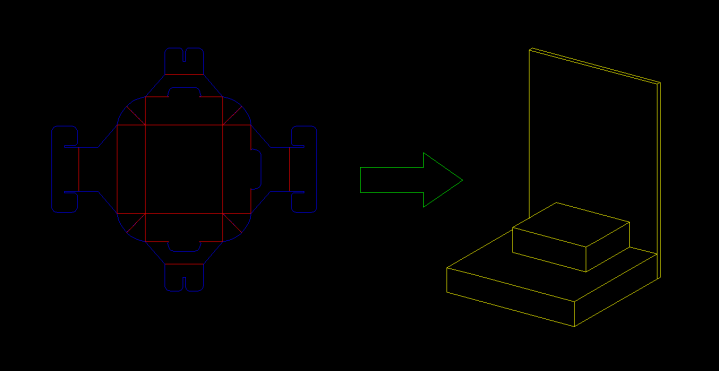

一个平面台撑可多个叠加,欢迎各位评鉴。
实物图
实物图
刀模图及效果图
刀模图及效果图

竟然没看懂!

貌似就是一个托盘的变形款

这个是做的一个两层台阶的坐台展示PDQ,客户要求不能漏坑且配件不能太多,安装方便
