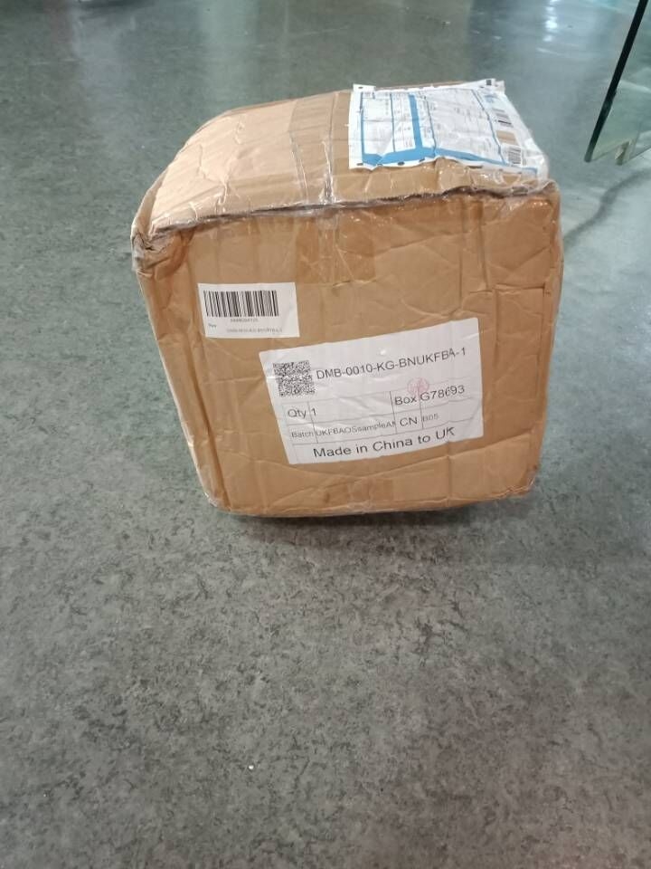

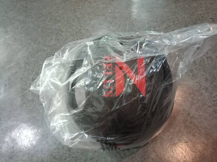

大家好,我司有款产品,双卧球,重量6kg,8kg,10kg,12kg,14kg等好多款.  出口海外. 目前用纸箱都比较软,耐破强度才6.5kgf/cm2. 产品运输过程中把纸箱四周都撞的鼓起,出海外要求纸箱不能鼓起变形.  请教大神,有没有好的包装方案,谢谢.

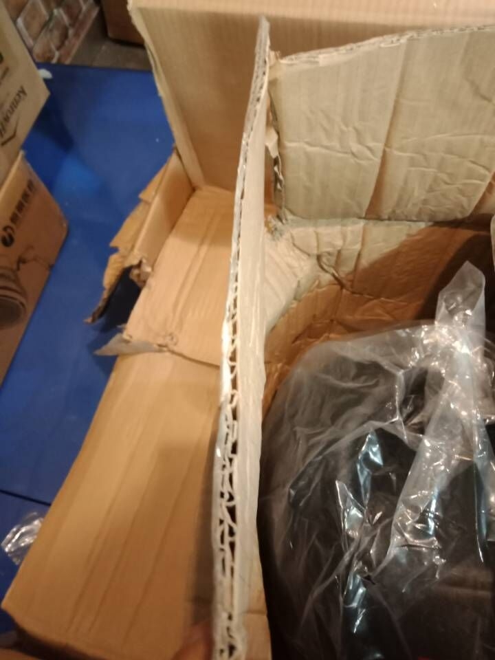

 楼主| 发表于 2018-7-19 16:36:33 | 显示全部楼层
纸箱和产品图片如附件。

发表于 2018-7-20 05:45:35 | 显示全部楼层
外面套一块EPE

发表于 2018-7-23 16:29:04 | 显示全部楼层
开个珍珠棉内衬就好了

发表于 2018-7-23 16:36:17 | 显示全部楼层
做个K=K内卡在里面就好了

发表于 2018-7-24 10:28:00 | 显示全部楼层
垫EPE成本有点高,弄些纸卡固定下,不要让球在纸箱里位移撞击。外纸箱的强度要提高,纸箱用得太差,走快递给你扔来扔去,也会损坏;

发表于 2018-7-24 10:35:14 | 显示全部楼层
纸卡卡住,不要让产品在里面发生位移,问题不大~
