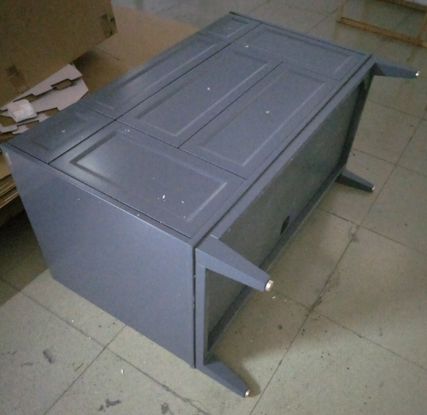

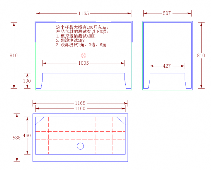

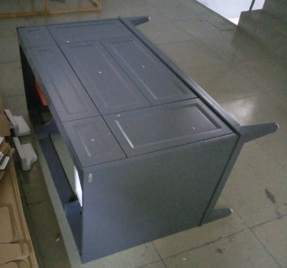

没做过这种大型的家具包装,赶觉无从下手啊,有没有这方面的大神在的,出来指点一下,谢谢

蜂窝箱,epe内衬

知道哪里容易坏就好处理了

显然是四个角啊

显然是四个脚

4根纸管套住4个脚 剩下的EPS或者EPE随意

老大,想用纸解决啊

那就EPS或者EPE换蜂窝板 不过 EPS便宜
