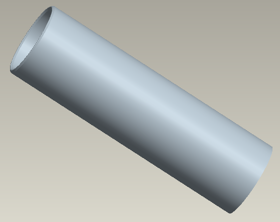

产品:细长玻璃管,外径10mm,长度200mm。
一年生产量3000只左右,量少。
包装最好用瓦楞纸类。
结构怎么设计?大家有什么好的建议?

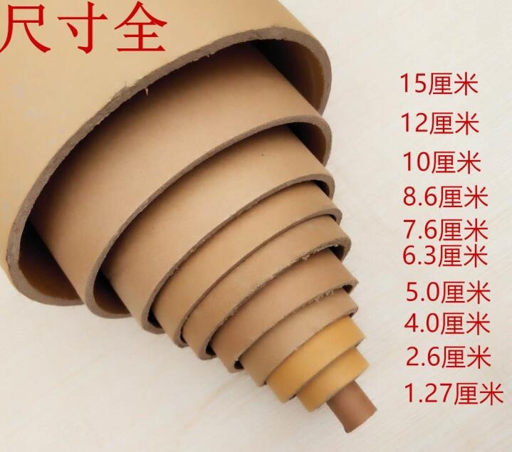

比较易碎的可以用纸管装,产品用缠绕膜什么的缠绕一下装进去,内径最小纸管12.7mm,长度420mm(一根装两个)  大概1.2元一根,尽量竖着装箱。 QQ截图20180709111829.jpg

成本太贵!

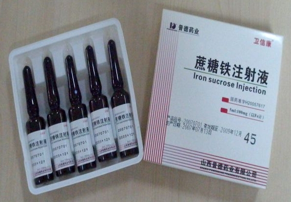

注射液的包装基本是吸塑托盘+纸盒,我这款产品量少,做吸塑考虑开模费用,不划算。想用全纸的。
全纸的包装方案,大家给点思路
