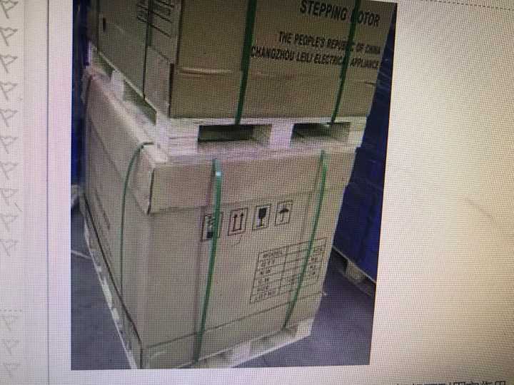

发表于 2018-7-6 21:43:36 来自鈦金镶钻至尊版iphoneXS Max | 显示全部楼层 |阅读模式
求助,两托堆叠运输后下层打包带松散如何解决?

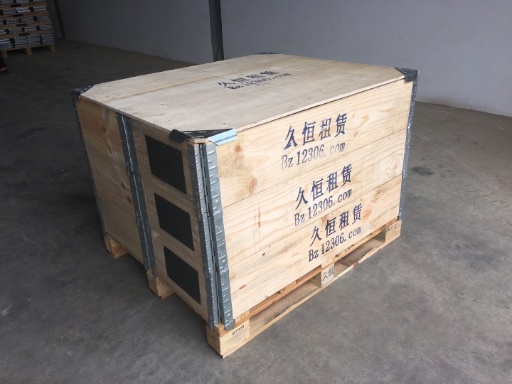

请使用 我司的木箱 打包带的问题就解决了。动态租赁,产品到达你的客户工厂之后,剩下的事情我们来做。

发表于 2018-7-8 20:46:58 | 显示全部楼层
基本上是下面纸箱变形较多引起的,不太好解决,试着加强强度/加纸护角支持?

发表于 2018-7-9 11:32:11 | 显示全部楼层
上面的托盘放上去之后,重力往下压,下面那层托盘承受不了力就往四边散开,导致打包带松散甚至崩断,护角是最好的解决方案,但可以尝试横方向打三根打包带试一下。

发表于 2018-7-20 10:40:27 | 显示全部楼层
都会有一些松散,不过看图松散的过了点~~,有强迫症可以堆码之后再打包,事先放好塑钢带

发表于 2018-8-3 18:36:38 | 显示全部楼层
陈清安 发表于 2018-7-9 11:32
上面的托盘放上去之后,重力往下压,下面那层托盘承受不了力就往四边散开,导致打包带松散甚至崩断,护角是 ...
横着打是啥意思?相当于勒紧肚子不让变大吗?

发表于 2018-8-17 09:53:27 | 显示全部楼层
四边加个纸护角应该能解决了,很便宜一米一块钱不用。

发表于 2019-4-27 16:11:03 | 显示全部楼层
我们有使用这种折叠木箱,这种木箱+卡板能承载多重呀?

发表于 2019-4-29 17:17:12 | 显示全部楼层
我也有同样的痛苦。部分改用木箱。纸箱尺寸设计紧凑一点靠产品受压,增加抗压能力

发表于 2019-5-25 11:20:29 | 显示全部楼层
静载3T,         动载2T
