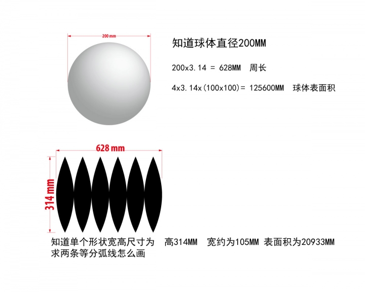

地球仪的平面设计图纸,要有地球仪展开图才能印刷啊,网上搜不到资料,有大神知道没

平面做成球形?应该做不了,高斯曲率非0.任何小块的球面都不能展开

这是我算出来的,只要个大概就可以了,如图,只是两条弧线算不出来
