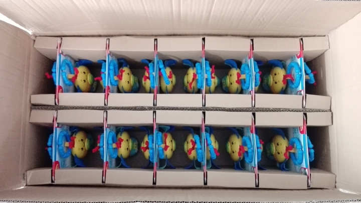

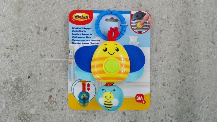

对于玩具产品,彩卡装的方式还是很常见的。因为它成本低(印刷材料/印刷工艺,开纸大小,人工包装,后期运输等等),当然,太重的产品是不行的,毕竟彩卡本身很轻,无法承受太大外力和产品本身重量。这些不是重点,要说的是装入外箱需要做一个内衬(这是我个人叫法),即可有效地保护产品,也要考虑尽量不能浪费空间,更要保证生产操作方便产量才能达标。
1.dwg (78.13 KB, 下载次数: 17, 售价: 2 共享银)

发表于 2018-7-4 13:32:23 | 显示全部楼层
缓冲卡槽设计的不错

 楼主| 发表于 2018-7-4 13:36:05 | 显示全部楼层
Packme 发表于 2018-7-4 13:32
缓冲卡槽设计的不错
感谢迷哥的肯定

发表于 2021-8-18 14:16:16 | 显示全部楼层
缓冲卡槽设计的不错,不管啥年代,不落伍

发表于 2021-10-14 08:37:01 | 显示全部楼层
设计很有意思,但空间是不是有点浪费。
