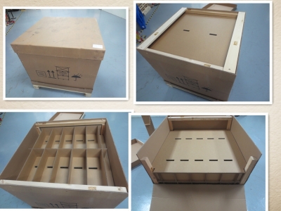

某知名汽车品牌的马达运输瓦楞纸木围板箱,结构巧妙 一目了然。
纸木围板箱
纸木围板箱

发表于 2014-4-6 23:10:05 | 显示全部楼层
恩,不错额,楼主在汽车行业做包装?:)

发表于 2014-4-7 11:13:08 | 显示全部楼层
这个成本应该也不菲吧

发表于 2014-4-23 23:25:46 | 显示全部楼层
感觉不太好操作哦
从装到拆

发表于 2014-4-24 14:09:01 | 显示全部楼层
马达在那里哦,怎么放置阿~~

发表于 2014-4-24 23:07:40 | 显示全部楼层
很好的结构,出口欧美可以方便区分回收,瓦楞纸刀卡四角的结构很简单很实用,赞一个请教下楼主,竖起来的木龙骨底部应该还有一根横向连接的吧?装箱时先放两头凹型龙骨再放刀卡,装入产品,再用横向木龙骨连接上面(木销连接?),封箱

发表于 2014-5-14 14:42:20 | 显示全部楼层
这样的箱子, 是不是承重要求很高, 对纸箱的抗压能力的需求远远超过了对纸板的耐破要求

发表于 2014-5-14 18:52:26 | 显示全部楼层
运输包装范畴的箱子,抗压是主要参数吧,是出口的箱子吧(有热处理标记)。有木支撑抗压堆码肯定没问题
