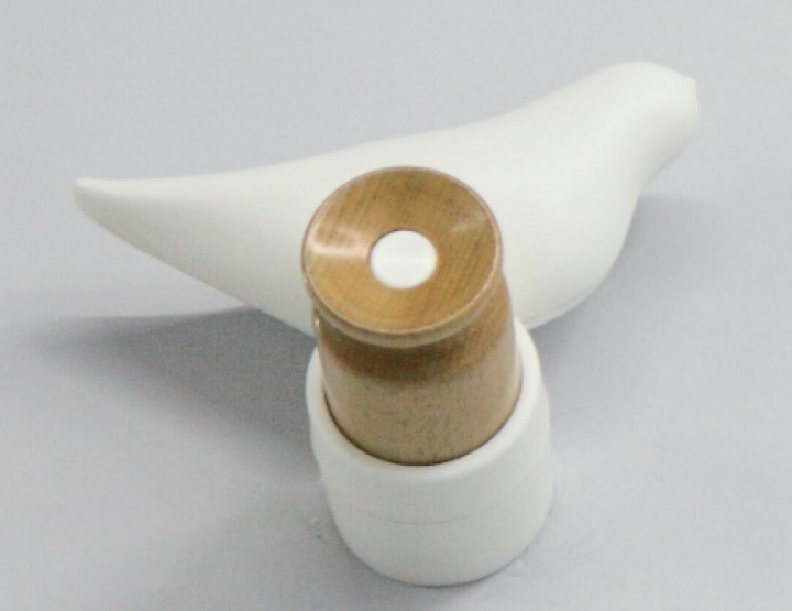

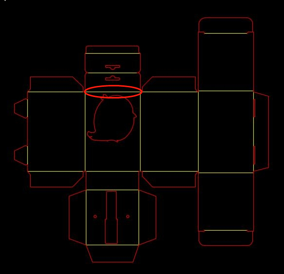

公司有一款墙上的小挂件需要设计开窗盒结构,请大神们推荐一些结构新颖的结构,谢谢啦。

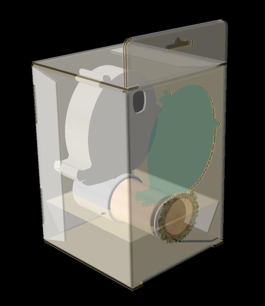

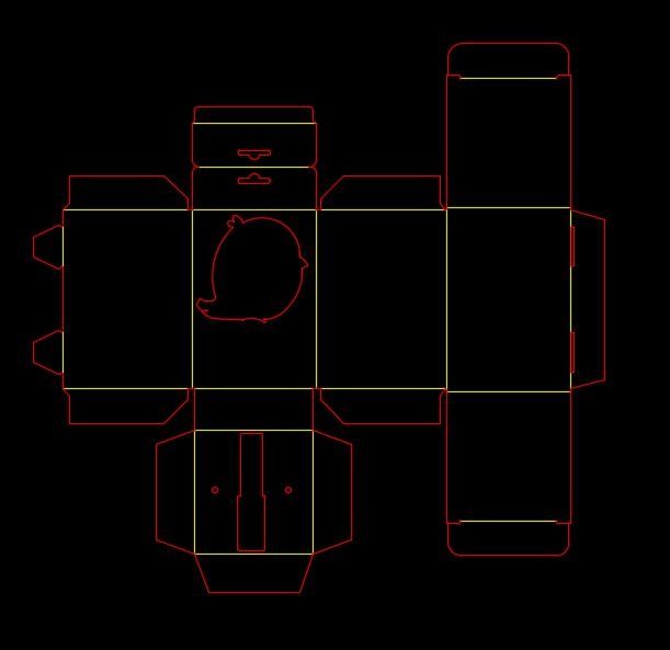

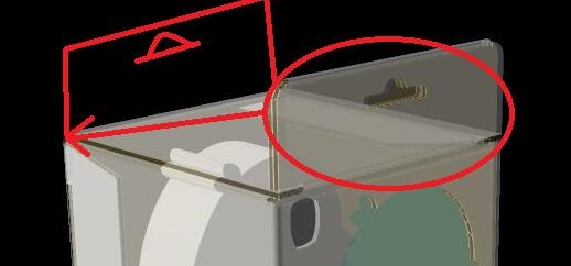

发表于 2018-6-14 17:01:17 | 显示全部楼层
用扎带固定,挂钩应该放里面,懒得改了
QQ截图20180614164952.jpg QQ截图20180614165103.jpg QQ截图20180614165212.jpg QQ截图20180614165242.jpg

发表于 2018-6-14 11:21:43 | 显示全部楼层
普通盒+PET开窗
发表于 2018-6-15 12:06:49 | 显示全部楼层
唐宋明清 发表于 2018-6-14 17:01
用扎带固定,挂钩应该放里面,懒得改了
非常的专业,学习了!

发表于 2018-6-16 03:11:51 | 显示全部楼层
常见方法采用吸塑+挂钩盒开窗,若想新颖一点,比如体现文化感和趣味性,可用天地套盒,天盒开全窗,内衬为草杆编织的鸟巢形状(目测贴墙部分为鸟状),外面用草绳扎结。等等,设计包装,要基于品牌文化,部分工程师往往将品牌文化定位于装潢,其实结构上一样的可以表现品牌文化。

 楼主| 发表于 2018-6-16 09:10:38 | 显示全部楼层
用扎带固定,挂钩应该放里面,懒得改了
内衬上开孔,用扎带/绳子固定的方法挺好的。
持钩放里面?没有明白呢。

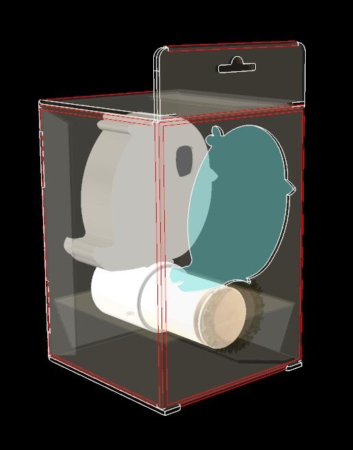

发表于 2018-6-16 10:06:12 | 显示全部楼层
持钩放里面?没有明白呢。
这样

 楼主| 发表于 2018-6-16 16:44:16 | 显示全部楼层
了解,在前面怪怪的。

发表于 2018-6-20 07:56:01 | 显示全部楼层
这个地方的折线可以去掉,没必要平加折线,也不好折!!
