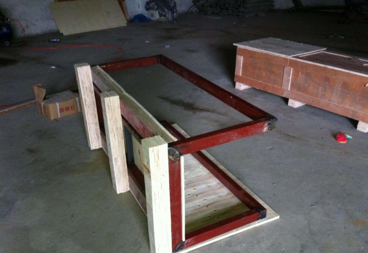

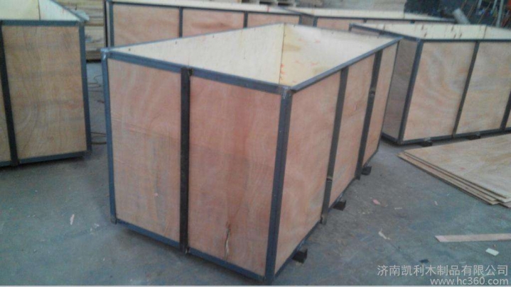

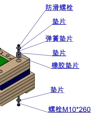

这是CT机吧,电子计算机X射线断层扫描,好贵的,一般这样的设备建议做钢框架木箱,我们有客户做机器人,也是这样包装的。注意底部避震,橡胶垫和弹簧垫圈必不可少。

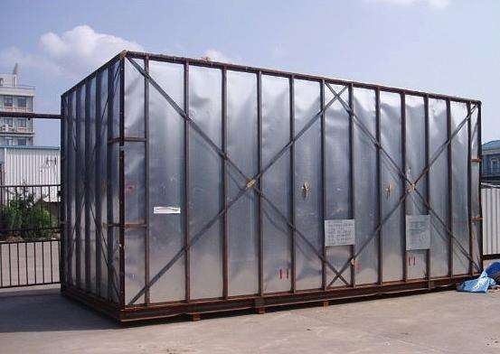

确定物流环境和产品重量等信息,1吨以上的要制作内框架木箱,枕木要在承重点上,起吊的话,要加起吊角铁,防护角铁

因为没有具体尺寸和重量参数,如果设备太大就只能做钢箱了。

马哥威武@mikejohn ,我有一点不明白呀,钢框架与低下的木头梁是怎么连接的呢

1吨以下设备用M8X100外六角螺钉,以上是螺栓连接,为保证强度,有必要时采用双螺母。
