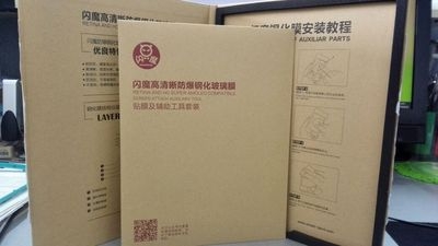

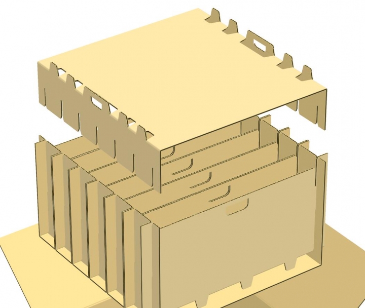

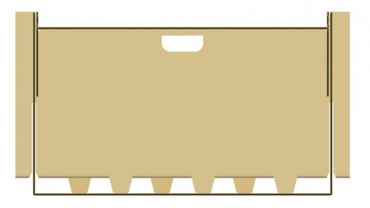

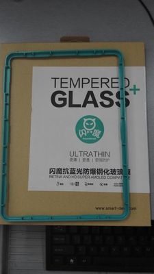

我这边刚好有个客户是做车载导航面板玻璃的,跟你的很像,你看看是否可以参考~建议装一层比较好,这个是客户要求装两层的~
单片产品建议用信封袋装,实在不行缠绕膜缠一下~~我之前买的ipad的钢化膜就是信封袋(后面有图)两层一套成本在40-50元左右
由于侧边只有两条刀卡略显薄弱,上面特意加了一块盖板,水平楞向,增强侧边抗压

用PE袋装行不行,还是用珍珠棉袋,你这一个内格装多少片,是否要求装在里面的玻璃不能晃动,
这个包装方式测试做过吗?
上面有一个纸隔板的盖板,是否可以取消EPE呢
因为我看下面也没有EPE泡棉
期待大侠为我解答,谢谢~
这个包装方 ...
EPE是为了填充,起到传导力的作用
上面一块EPE是为了方便堆码
中间一块EPE是不让上面一层中间悬空,导致下面一层要靠四周刀卡受力,中间不受力。
EPE+上盖刀卡部分可以改成一张AB坑纸板填充(我们最终确认这个方案),缩小高度即可,但一定要填充,否则会降低刀卡的整体环压强度。
另外,中间填充是因为客户特么要摔6个面,倒过来摔你就懂了
PE袋可以,尽量四个边+2mm 尽量大一些(用信封袋主要是一套包装 全特么是屎黄色,感觉很爽)
槽卡160/140/160 B瓦 单槽沉重300~450g  300g做过测试,1.2m底部垂直跌落,支撑轻度变形,产品OK。
