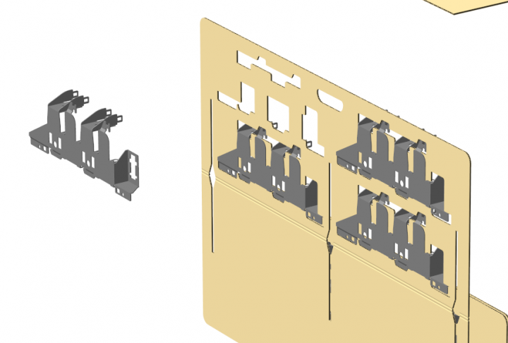

客户原来用EPE包装,1.2米摔6个面,测试不通过,主要还是突出来的地方不能受力,极容易变形,改成全纸刀卡后解决
ps:
成本降低(原EPE46元/套+7.8元AB/F外箱,现在刀卡36元/套+5.8元B/F外箱)
装箱效率提高(原来装箱需要两个零件对好,成一个近似矩形后放入EPE)
良品率提高

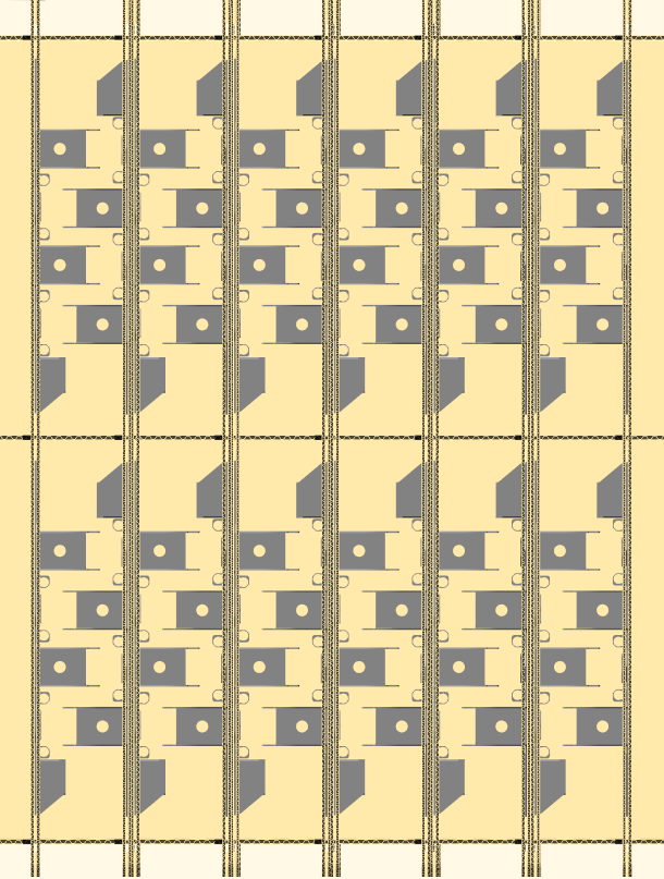

调整好开孔的距离,让产品错开,提高空间利用率
EV-KSCBTL-2018-05-22刀线图.dwg
644.31 KB, 下载次数: 79, 下载积分: 迷币 -2
售价: 3 共享银  [记录]
平模图
