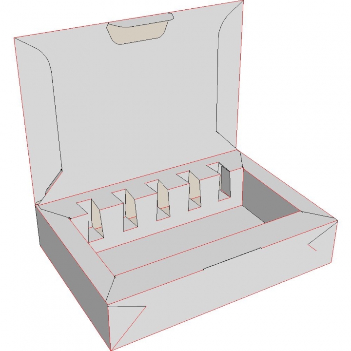

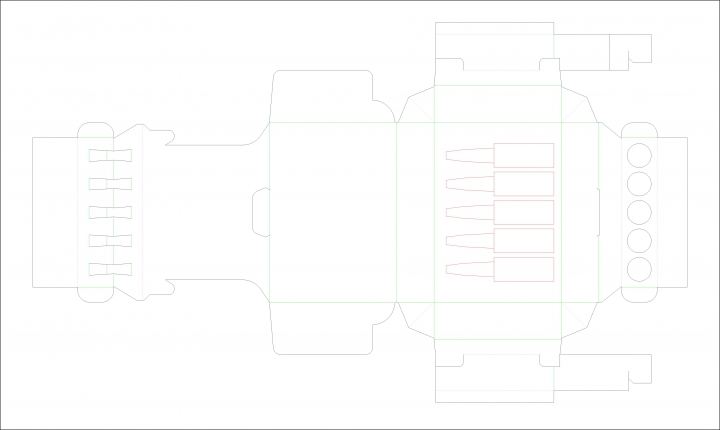

非常喜欢ArtiosCAD折叠功能,自学了一下,闲来无事做了一款折叠盒,练练手。一纸成型,不浪费材料,带缓冲,不粘胶。缺点:难折叠费人工。第一次发贴,做的不好,欢迎吐槽。还请教各位大神:怎样在ArtiosCAD建实体模型,比如怎么做一个实体的小瓶~!

底下4个角 设置成89度,不会暴露。纸张厚度设置成0.5,会更真实点! 瓶子通过3d 软件制作成,stl obj等格式,导入进来就可以!
